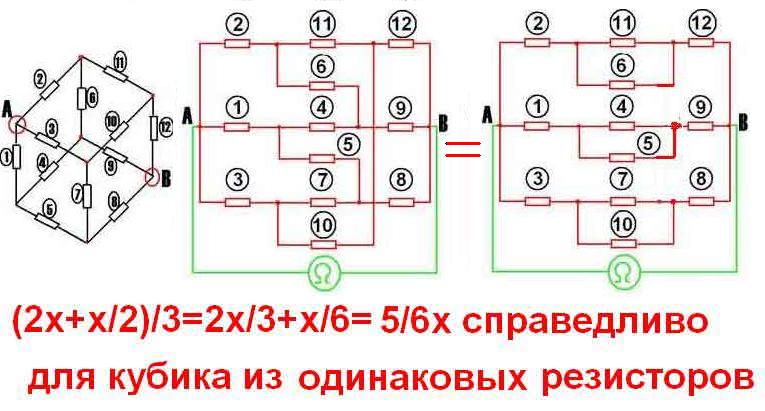

Дата 20.05.2006 - 17:23
Пока рисовал , да бегал на вызов Петрович уже отстрелялся, получается три цепочки у Петровича у меня на схемке выглядят по другому а результат тот же.

Дата 22.05.2006 - 15:30
у меня после расуждений и упрощений получилось такое
