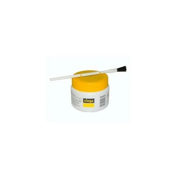

Есть вот такая вещь!!! Абалденная штука, дорогая конечно, но хватит очень на долго..
Скорость лужения и пайки, при хорошем доступе менее 10 секунд даже на улице (естественно газовой горелкой)
Я уже 2ю банку почти израсходовал.. Правда я ее еще и использую для корозийных мест на кузове авто.. Тоже с горелкой. ржа в этом месте больше не лезит..
