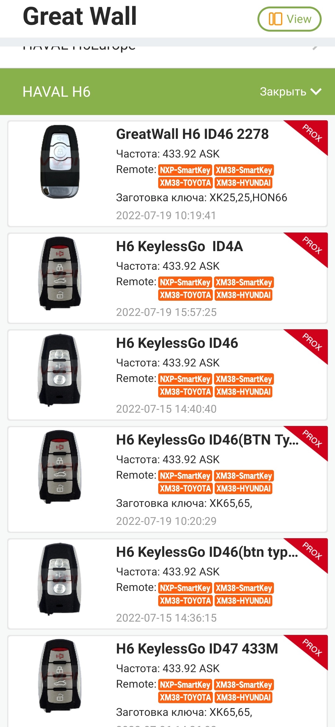

Из имеющегося, посмотрел, в VVDI Key Tool+PAD заявлен. В VVDI Mini OBD тоже. |

Потому как с 8 значным security code может быть проблема. Пока не знаю где его брать. Но для клонирования нужен специальный брелок. И что значит добавить? Он потерял один? Если он хочет третий, то он не влезет. Это сообщение отредактировал coon - 23.09.2022 - 18:04 Присоединённое изображение (нажмите для увеличения) ![]() |

И то что код 6-значный, не сильно облегчит процедуру. Клонировать оборудованием X-Horse, можно следующие ключи. Но и заготовка нужна специальная. PS Лично не пробовал. Как правило, не всё заявленное работает. Присоединённое изображение (нажмите для увеличения) ![]() |
