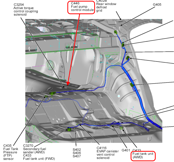

Господа- помогите найти- в этом сгустке мыслей блок управления бензонасосом- не хотелось много разбирать. Висит ошибка нет связи с блоком управления бензонасосом.

Вот уже чтото. Это больше мондео-5, чем фьюжн.
Где стоит не знаю. А вот как выглядит... может поможет. Я бы от бака начал искать.
https://baza.drom.ru/oem/FU5A9D370KA/
Дата 24.09.2022 - 14:38
Есть 2013 г. и почему-то только 2.5L
Тут его разъём ещё какой-то С433
Там модуль
Дата 24.09.2022 - 14:39
Тут блок

Блок стоит- на задней левой стойке ближе к полу.

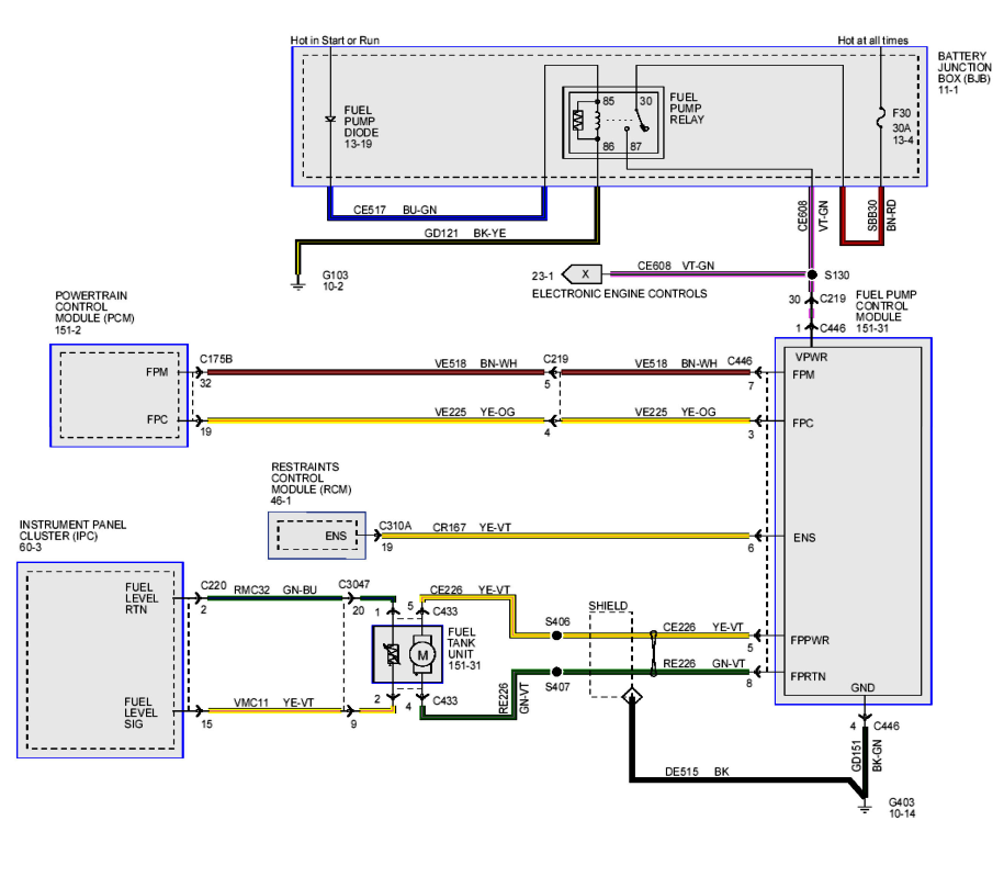

Юра спасибо- нэт глючит- не увидел сразу схему- ну теперь будет веселей))))

Реле заменил- но чуда не произошло- реле бензонасоса что в моторном- постоянно включено- висит посточнный плюс - плюс из бодика салонного приходит?
Дата 26.09.2022 - 14:10
Сам насос на прямую работает?
Дата 26.09.2022 - 14:22
Машина то работает или труп?

Там интересные вещи - творятся))) я заменил реле управления бензонасосом- это отдельный блок на стойке стоял, но есть реле включение топливного( в моторном там где реле- так вот на этом реле висит постоянный плюс на обмотке- и минус по схеме на обмотке отсутствует. Земли нет. Подаю минус - машина запускается- работает. Выключаю- не засыпает- висит 0.9А - убираю плюс с реле - 0.02 А Вопрос- то-ли схема не соответствует то-ли я в лыжах на осфальте обутый. Когда подаю минус- все работает как положено- уходит ошибка по связи с блоком управления бензонасосом. И вот я у корыта- куда делась земля с обмотки реле, и почему висит постоянный плюс на обмотке реле ( это все в моторном.)

Цитата (endru @ 26.09.2022 - 16:42)
Вопрос- то-ли схема не соответствует...
Легко.
С Мондео-4 как-то разбирался. На тот год оказалось 4 разных схемы.
Далеко не сразу удалось понять, что всего навсего воткнули не тот блок реле и предохранителей в моторном отсеке. Всего навсего чуть по другому были запитаны предохранители. И ток покоя был или 1,5 или 2,5 А. При этом все или почти все ЭБУ выходили на связь при выключенном зажигании.

Выципил ошибку в салонном P 023012- Первичный контур- топл насоса замыкание на плюс.
