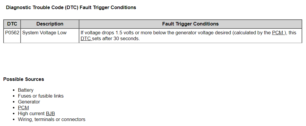

Цитата (endru @ 27.12.2022 - 16:42)
Ошибка в РСМ  P0562
Что касаемо ошибки - картинка из заморского талмуда.
Все тебе интересно- это как яйца- участвуют. но не входят- так болтаются рядом
Ну тут уж дальше самостоятельно ... исключительно.
