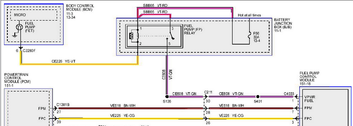

Юра кинул схему - на блоке управления у меня 6 проводов, у него 7 схемы разные, нужно понять - откуда идет управления на реле в моторном, . Удар был у неё в морду по к касательной, и больше пришёлся на правую сторону. То что она видит что реле в обрыве уже хорошо. Есть над чем работать. Не могу понять- как управляется реле- минусом или плюсом, скорее всего минус с блока двигателя.

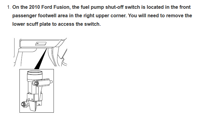

Fuel Shutoff switch проверял ?

Судя по Юриной схеме Fuel Pump Control Module имеет соединение с RCM.

Дата 26.09.2022 - 18:01
Цитата (endru @ 26.09.2022 - 17:21)
За бардачком справа, кусок обшивки снять.
Посмотри там.
Дата 26.09.2022 - 18:11
В ногах пассажира справа за дверью под пластиком.
endru

Дата 26.09.2022 - 18:34
Харьков
Сообщений: 1468
Пользователь №: 20135
На форуме с: 25.03.2011
Еще раз с пристрастием глянул - нет там ОнОго)) Юра- он жн стоит на силовых контактах, а у меня насос запускается если я на реле подаю минус, который должен быть по схеме. Но правда может схема не моя tema.gif
Дата 26.09.2022 - 19:22
Вероятно да. Схема с америкоса на работе.
Вот похожая схема с Focus'а. Но реле управляется плюсом.
Дата 26.09.2022 - 19:31
У тебя наверное что-то из этой серии
endru
Дата 26.09.2022 - 19:46
Харьков
Сообщений: 1468
Юра совершенно верно- вторая схема-т провод который я думал что это земля- он идет на салонный блок электроники. Вопрос что с этим делать? Это с блока управления мотором приходит сигнал- а бодик его кидает на реле. То-есть нужно разбираться с бодиком. Если будет у тебя на работе инфа, государь- поделитесь)))) 199.gif

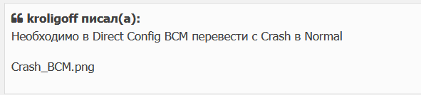

Дата 26.09.2022 - 22:00
Попалась фордовская инфа, что Crash в BCM следы оставляет. Смотрел ?
endru
Дата 27.09.2022 - 00:10
Харьков
Сообщений: 1468
Ухты- не знал- нужно будет помониторить.
