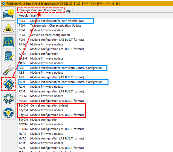

Цитата (endru @ 29.09.2022 - 18:16)
В Форскане есть- конфигурирование  CEI- хотелось бы  знать - ИчТоЕто)))
https://www.fordescape.org/threads/bcm-repl...nclined.120488/

Ну вот нашелся блок. Скачал с родного конфигурацию, залил в новый Бодик, потом прописал два ключа ,( ключи прописались), потом сбросил блоки- моторный и блдик, и Все было у меня хорошо- но мобиль не запустился( НяМа стартера)- Из ошибок - только в моторном Р161-00-2f Я так понял- что нет синхронизации бодика и моторного блока, Вин в бодике прописан текущего авто, и Вот сижу я возле рукотворного кирпича и думаю где мой касяк?? tema.gif
Дата 11.12.2022 - 04:08
Цитата (endru @ 11.12.2022 - 00:45)
....прописал два ключа ,( ключи прописались), потом сбросил блоки- моторный и блдик....
А что есть дилерский доступ? Или на нём прокатил старый метод ин/аут кодов?
Прописка ключей, затем инициализация BCM. Моторный не надо было трогать.
Если калькуляторы кодов на нем работают, то к примеру в Скандоке, есть функция замены блоков. Сейчас, возможно, кроме ВСМ и моторный надо через нё прогнать.
Сначала моторный со старым бодиком. Это если с ним тоже не заводится.
