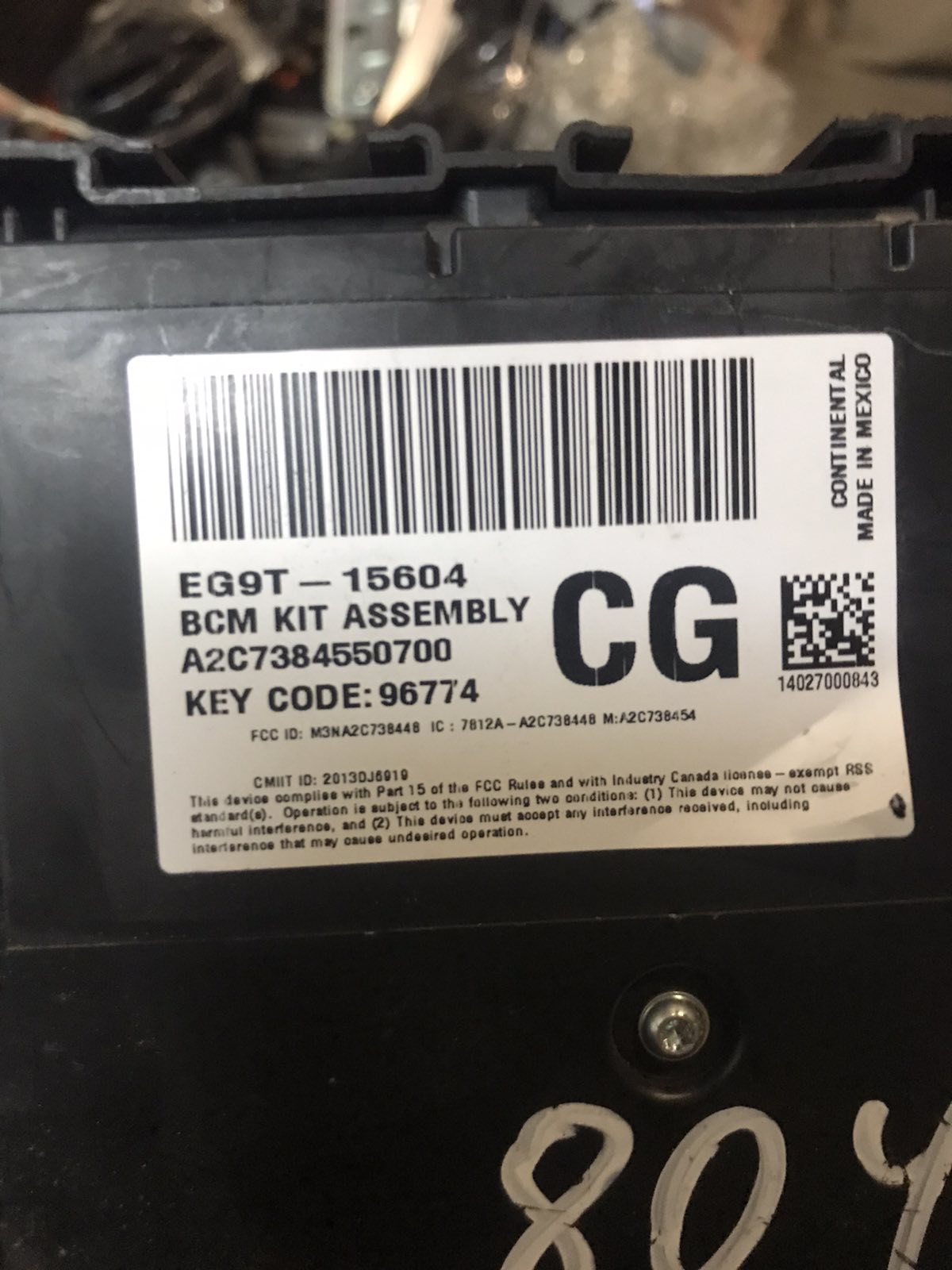

Так на чём остановились?
Так понимаю, удалёнку подключить не получится.
Тогда остаётся вопрос по номерам бодиков. Старого и нового. Лучше фото.

Завтра кину.

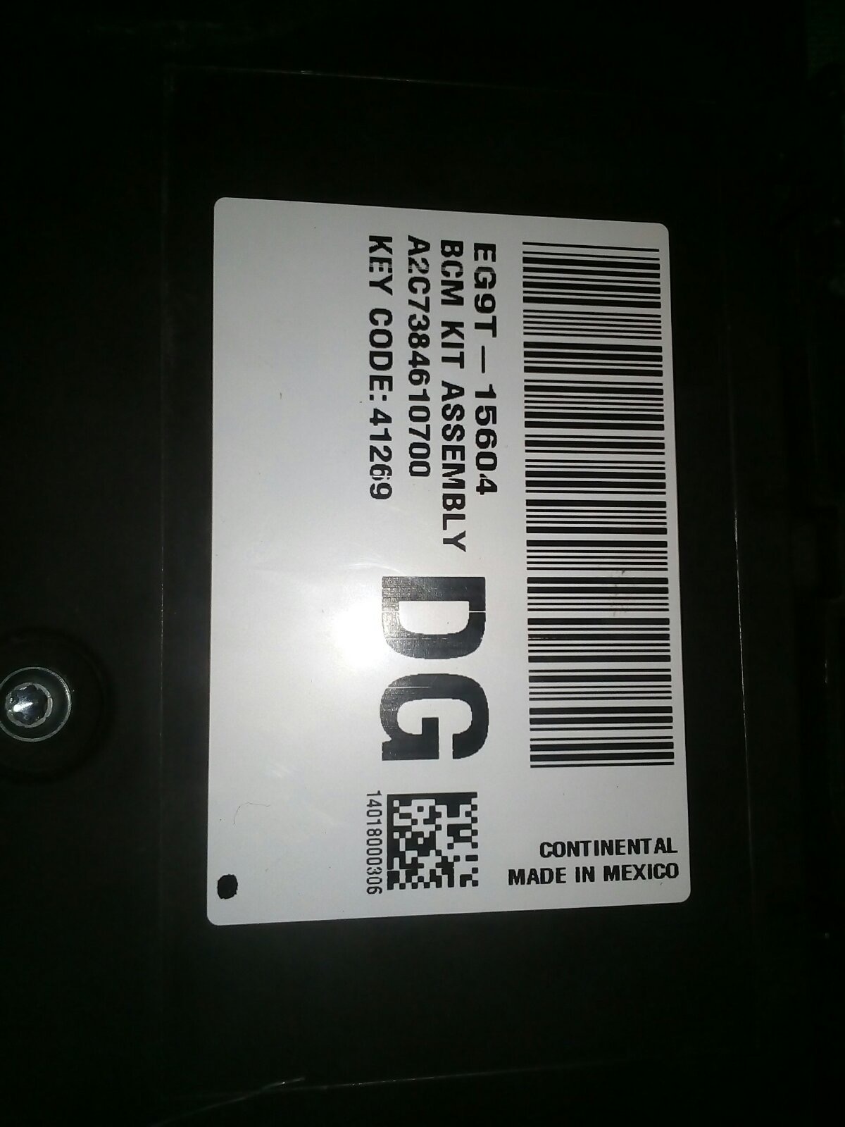

DG- это родной блок

Вот еще После всех манипуляций что были описаны- получилось- ключи привязаны два, радиоканал работает, ошибок по блокам нет, связь со всеми блоками присутствует, висит только одна ошибка в PCM Упоминаний о работе в онлайне не находил. Задал вопрос на Форскане - но там видно сидят Боги им не до нас грешных.

С таким пока не приходилось работать.
Единственное что удалось найти - это то, что внутри MPC5607. Попробовать его пересадить с родного. Надеюсь он не в BGA корпусе. Можно попробовать переписать, если есть чем. Но в нём имеется область OTP (One Time Programmable area). Могут возникнуть проблемы.
Если Focus-3, Mondeo-4 без дилера не делаются, то что говорить о Mondeo-5?
