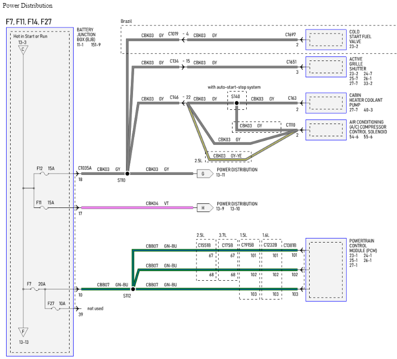

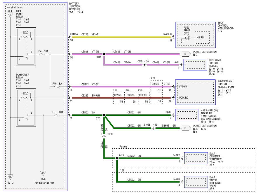

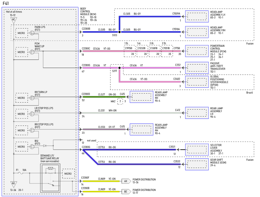

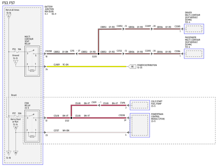

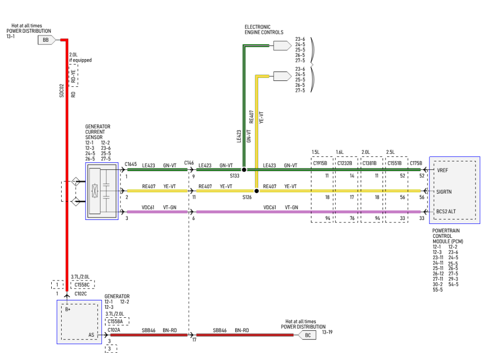

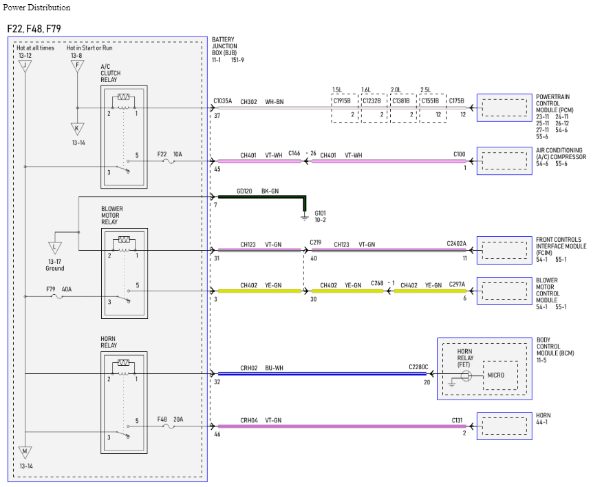

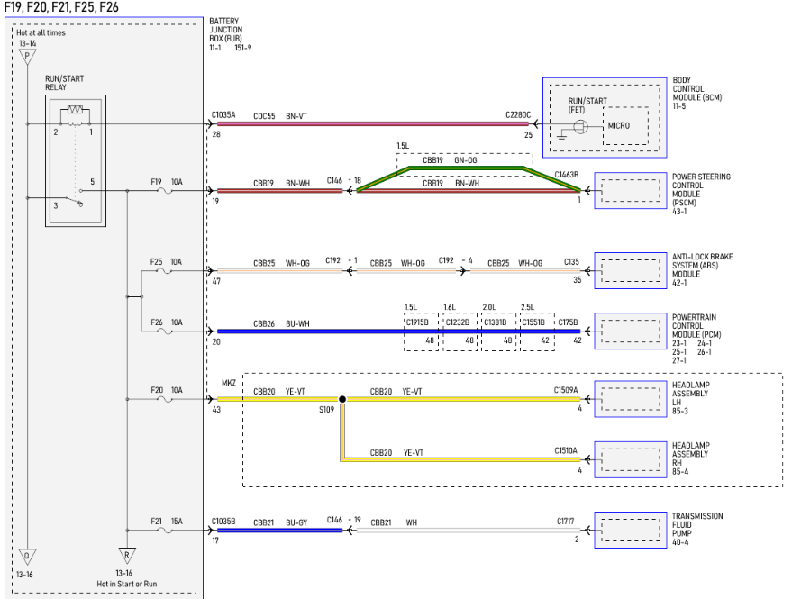

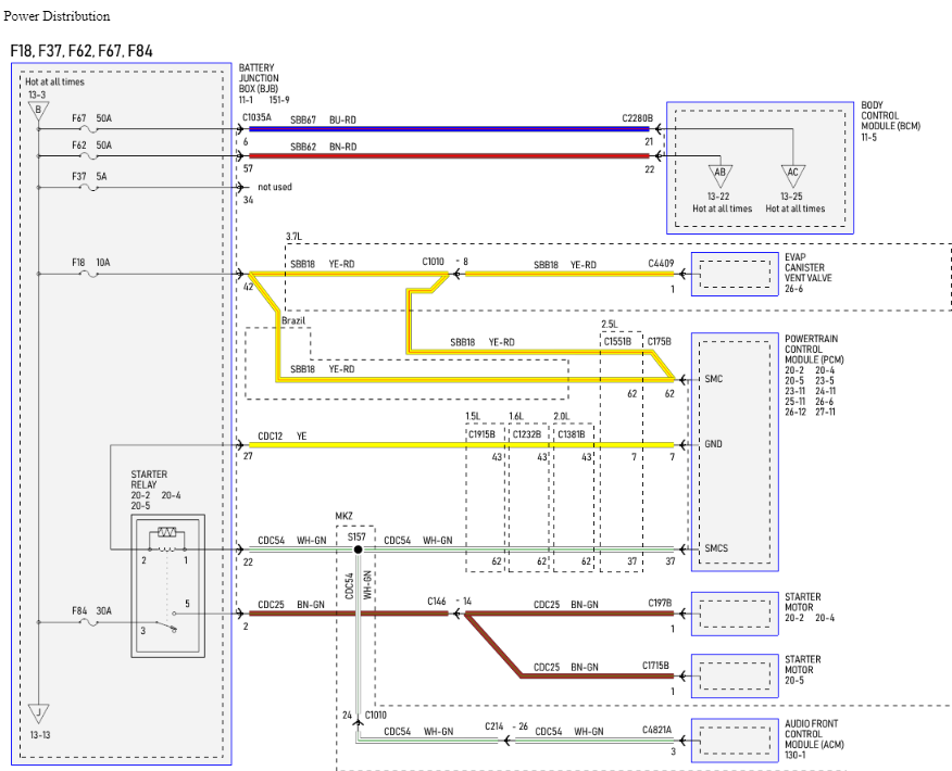

Цитата (coon @ 23.12.2022 - 14:11)
Осциллографом бы.
Собираюсь с понедельника- вот если бы Уважаемый Юрий кинул схему по питанию PCM - моя уважение не имел границ даже в разумных пределах tongue.gif

Цитата (endru @ 25.12.2022 - 13:57)
О человеке который может задать правильное направление
О доме деле нужно думать, о деле !
