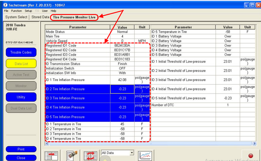

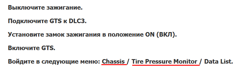

Дата 4.10.2022 - 12:23
Вкладка " Tire Pressure Monitor" находится в системе "Chassis"
