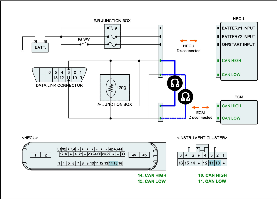

Опять все гав 0- к моему берегу прибивает. Приехал Корейский взгляд на Американский автопром. Светится ошибка нет связи С1612 и С1611, Люди поменяли блок ABS но я так понял чуда не произошло, не могу в нашем нэте найти распиновку Кана на этом авто- его добряче перепахали . нужно мне начинать все сначала. Я думаю изначально не смогли его нормально прочитать- зачем было так все переворачивать. Хочу вытащить разьем и подсоединить старый блок который мне привезли. Посмотреть какие у него ошибки.

Поставил старый блок- ошибки те же - нет связи с ECM TCM
Дата 27.09.2022 - 14:10
А питание присутствует???
Питание есть.
Совсем нет времени глубоко копать.

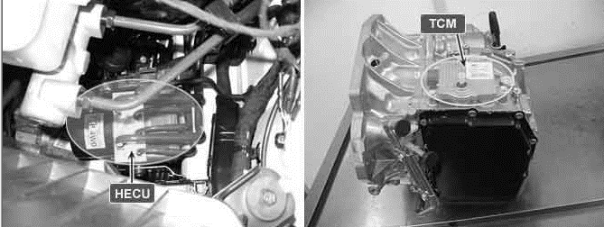

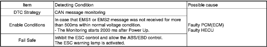

С1611
Дата 27.09.2022 - 14:39

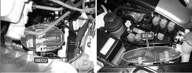

Дата 27.09.2022 - 14:40

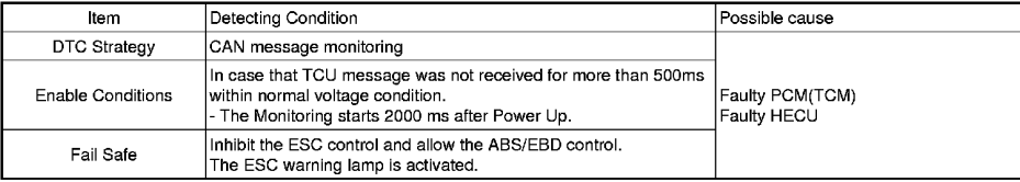

С1612
Дата 27.09.2022 - 14:41

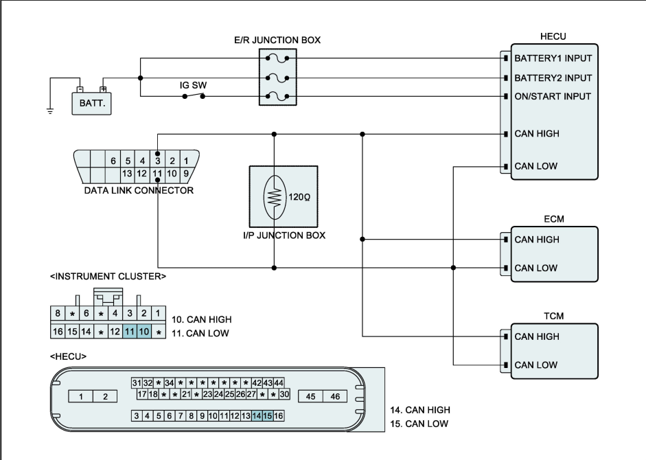

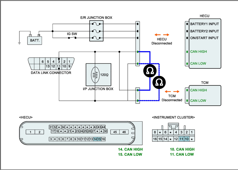

Юрий Вы как всегда на высоте- даже и не знаю в каком пардоне застыть - пед Вами))) tongue.gif
romich
Дата 27.09.2022 - 14:53
Сообщений: 38
Пользователь №: 22099
На форуме с: 6.12.2011
Если не секрет, это что за база схем такая? И где и как можно получить доступ? Если купить, то где?
Дата 27.09.2022 - 15:19
Это терминалы 120 Ом нарисованы?
Похоже на то.
Только подключены как то странно.
