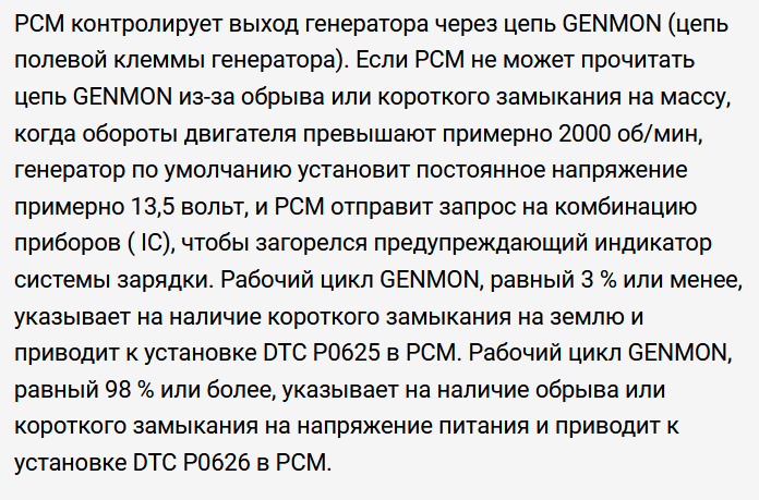

Господа помогите- дайте свет в конец туннеля. Уже три таких авто с ошибкой по АКБ- Р0626- высокое напряжение, Заряд в принципе в норме 14 . 2- 14.6 У двух авто- после замены АКБ, у одного после ремонта-( замена реле генератора,) Есть функция по сбросу и мониторинга АКБ в Форскане, но она не приводит к положительному результату, может есть какой-то порядок проведения этой процедуры?
Дата 12.10.2022 - 18:13
Ну типа сервисный диск с сервисной прогой говорит, что так надо смотреть
Присоединённый файл ( Кол-во скачиваний: 10 )
Присоединённый файл  P0626.pdf

GENMON чего в дате показывает ?

Завтра по твоим нотам буду все шманать,

Проверил Юра все по твоим нотам- все отлично- не выходим за рамки не где по параметрам, пришел к выводу что реле регулятор не ужился с блоком двигателя, что то у них с обменом не то, я думаю реле наши Чайновские ТоВарисЧи- что -то не доложили. Где- то читал что нужно ставить на Америкосы только их запчасти- мол Европейские не подходят , Хозяин поставит бу генератор- вот и посмотрим, в понедельник приедет мобиль- где после замены АКБ высветилось предупреждение.
