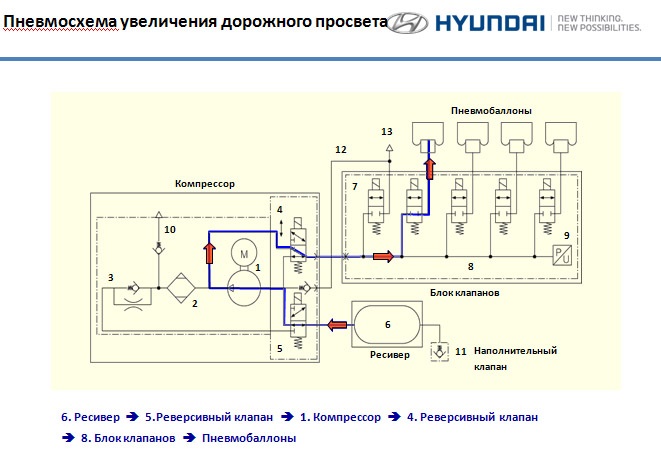

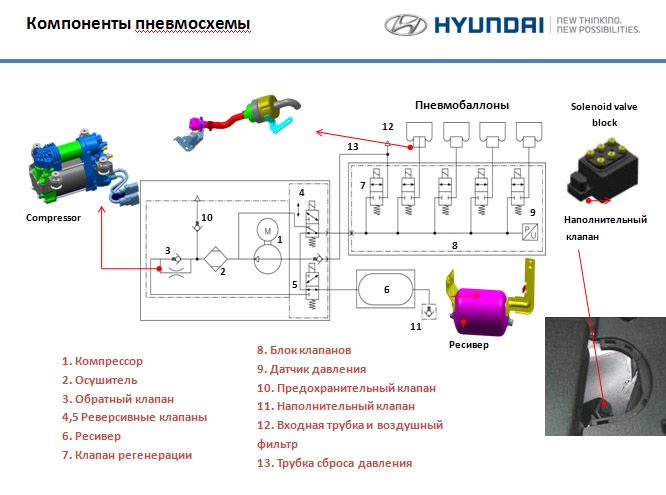

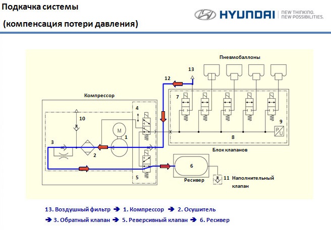

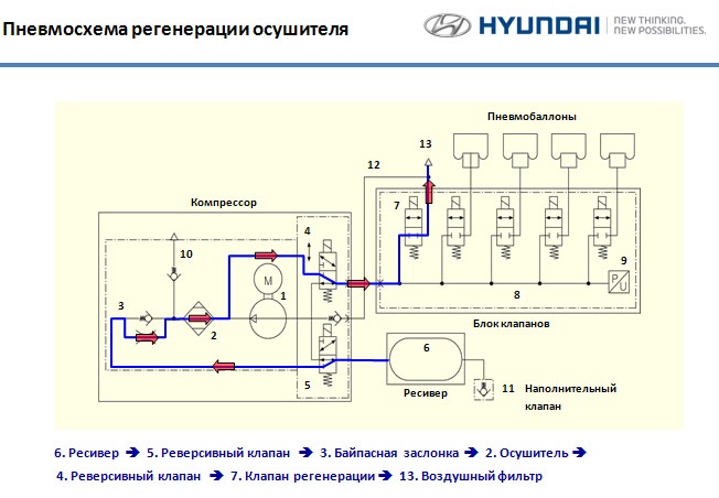

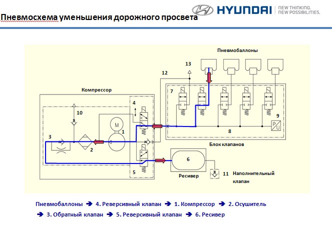

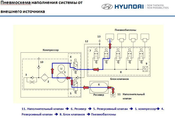

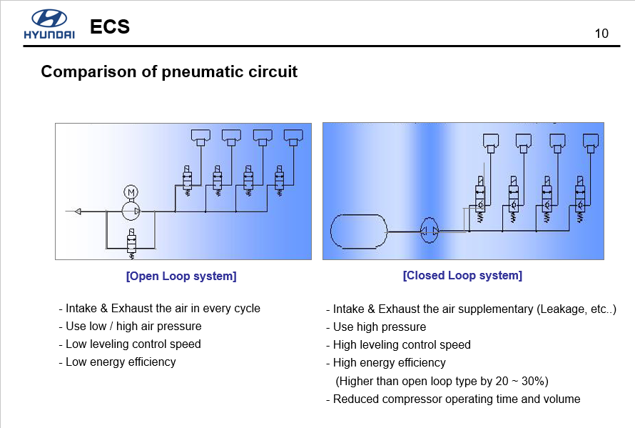

Дата 16.10.2022 - 16:48
Судя по рисунку, получается, что у Closed Loop System, компрессор двунапрвленный. Он либо качает из ресивера в пневмобаллоны, либо наоборот.
И судя по всему, при утечках, он ещё должен подкачивать в ресивер из атмосферы.
Дата 16.10.2022 - 21:02
Цитата (coon @ 16.10.2022 - 16:48)
Судя по рисунку, ...компрессор двунапрвленный.
В смысле ? Конструктивно ? Т.е. в самом компрессоре два выхода в нагнетательной части ? Ну дык это же структурная схема. Зачем так наворачивать компрессор, если проще поставить два клапана двустороннего действия (4, 5).
Дата 17.10.2022 - 06:01
Юр, спасибо. Картинка очень похожа на правду.
Но, пока пытался представить как оно работает в разных режимах, чуть мозг не сломал.
Нет, случайно, ни где описания, что, через что и куда качает в разных режимах.
Просто интересно для себя разобраться.
Дата 17.10.2022 - 08:19
По моей ссылке в самом конце...

Дата 17.10.2022 - 08:31
Обыкновенный однопоршневой,без блока клапанов (механических пластин в нем нет)..
Все решают клапана, а компрессору похеру куда качать,, у него есть байпасная заслонка которая регулирует схему перекачки..
Дата 17.10.2022 - 12:12
Спасибо, Жень. Недолистал. Показалось каталог какой-то.
