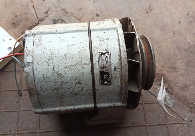

Из собственного опыта: "Прикуривал" как-то по молодости от Tatra-815, другую такую же. На моей, тоже АКБ были не очень. Это - мягко говоря. Поэтому прикуривали от заведённой. Да ещё сдуру и обороты подкидывал, когда крутить перестало. Когда данное издевательство начало раздражать, отключил провода. После чего заметил, что несмотря на основательно разряженные аккумуляторы, зарядка начинала идти только на приличных оборотах.
Пострадала только статорная обмотка (почернела, дальше не вникал). Всё остальное, включая диодный мост осталось целым.
Конструкция генератора, не сильно отличалась от советских тех-же годов (80-х).
Паша,если это была "северянка" то это не совсем так. Эта железяка побольше нашего Г-287.

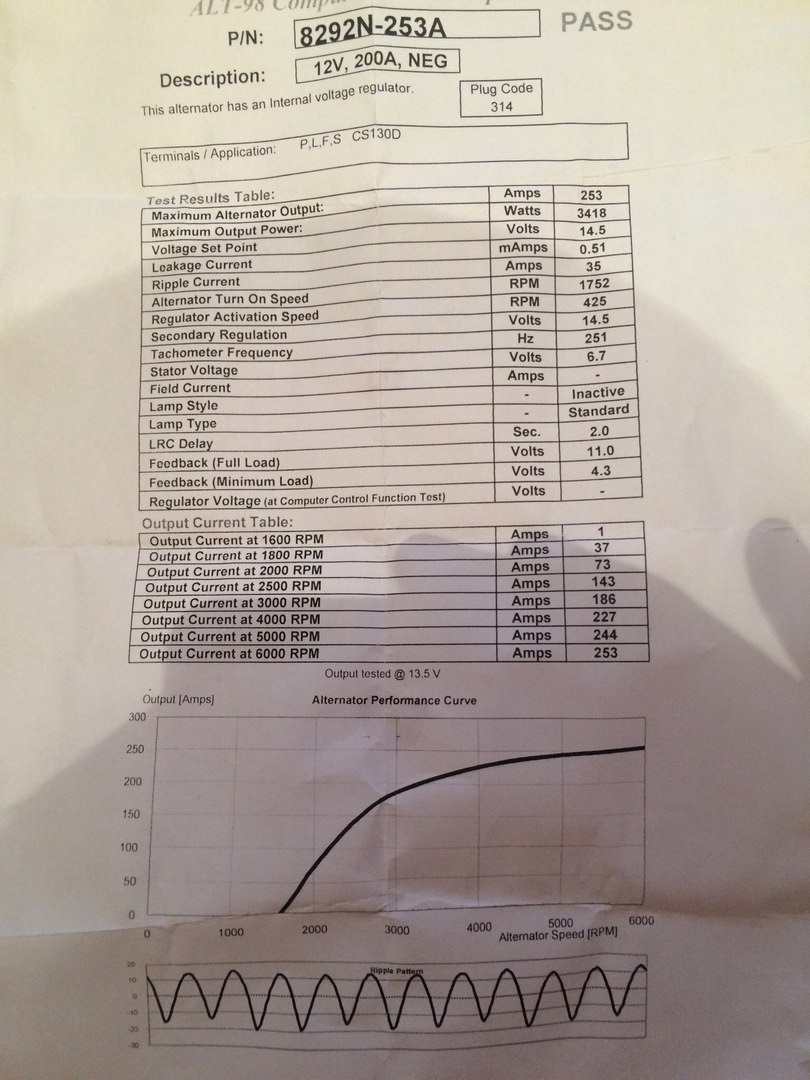

Дата 3.11.2022 - 16:29
Цитата (naik23 @ 23.10.2022 - 20:49)
Надо смотреть токо-скоростную характеристику генератора.
