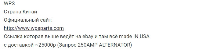

Дата 7.11.2022 - 16:33
Информация о WPS.
