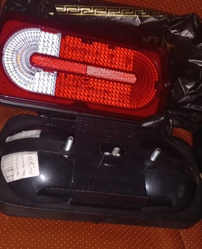

Давненько не было загадок... сейчас, когда уже всё позади, кажется что это было просто. Но когда столкнулся с этой проблемой чуть глаза на лоб от удивления не полезли.
Попросили поставить на УАЗ Хантер красивые фонарики. Разъём соответствует штатному. Масса прикручивается о дельно.
Поставил - горят только габариты. Стопы и повороты - нет.
Беру контрольку - питание есть. И плюсы и минусы и масса. Всё на своих местах.
Снимаю фонарик, рядом Патриот с открытым капотом. Кидаю свои проводки и ... фара полностью рабочая. Всё горит и стопы и повороты и габариты.
Тащу фару к машине - опять горит только габарит. Как думаете, в чём дело?

Масса фонаря на одном из болтов, а на другом нет.

По факту (учитывая производителя на наклейке laugh.gif ), думаю контакты или разной длины, или проваливаются при надевании разъёма kto.gif . Залепили внутри каким-нибудь "высокотехнологичным" пластилином.

Один контакт действительно провалился. Я разобрал фару востановил. Ничего не изменилось.
Начал брать разные контрольки. Тыкать ими непосредственно внутрь фары. Прямо в саму схему.
Светодиодным контролькам я не доверяю, весил обычную лампочку на саму плату. Горит! И светодиодная контролька и лампочка. А светодиоды в фаре не горят.
Не верь глазам своим!!!!
Полярность тоже перепутать невозможно. Тоже от этом думал. Хотел даже массу с АКБ протянуть. Хорошо что не стал. Это бы не помогло. Полярность светодиодов внутри фары правильная.
Небольшая подсказка. Вообще у этой машины были проблемы с двигателем. Приехала уже втретий раз. Там слесаря сами без меня компрессию померили. Решили что им придётся ещё раз головеу снимать... а уж потом меня позвали фары менять.

Ага!!!!!!
Только не сдох, а чуть-чуть подсел. Машина долго стояла с включённым зажиганием, и компоессия, и я с аварийкой и габаритами....
Я завёл этот Хантер, без прикуривания или подзарядки и фонари начали работать нормально. Машина потарахтела несколько минут и фонарики уже работали без проблем.
На соседнем Патриоте АКБ был полностью заряжен. Там всё и работало.
Пока искал в чём проблема, даже тестер приносил. Но напряжение на поворотниках замерить не смог - они же моргает. От 0 до 2 вольт, тестер просто не успевал показать. Габариты горели, там напряжение я даже не смотрел. Тормоза сам нажать не мог. Но контрольки ведь горят нормально... унёс тестер.
Просто самые маломощные диоды стояли в габаритах, видимо им напруги хватало. Повороты и тормоза на много ярче.
