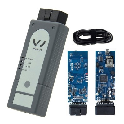

Дата 21.06.2023 - 11:55
Сообщений: 1053
Подниму тему, кто еще у нас является счастливым обладателем VAS6154 сего рисового девайса?
Пожалуйста интересуют фото платы, номиналы радиодеталей
R36
R49
R62
Q20
U11
U14
Спасибо.
