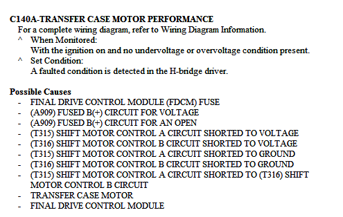

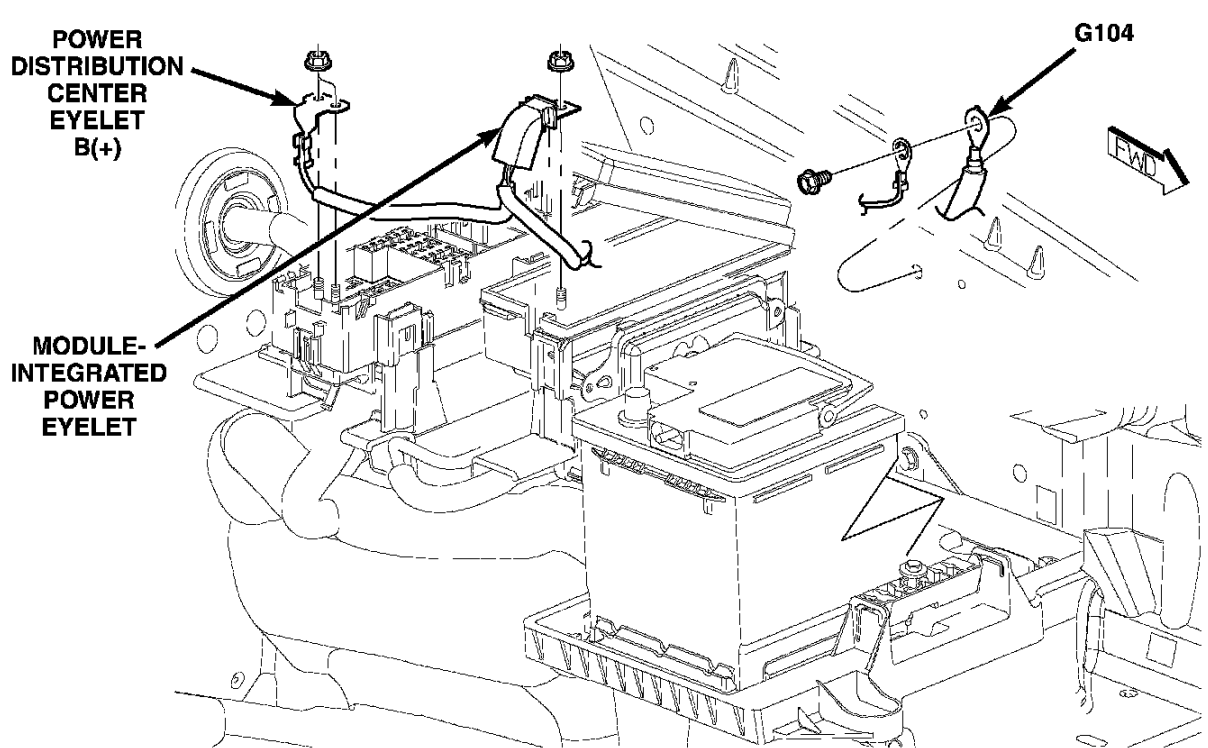

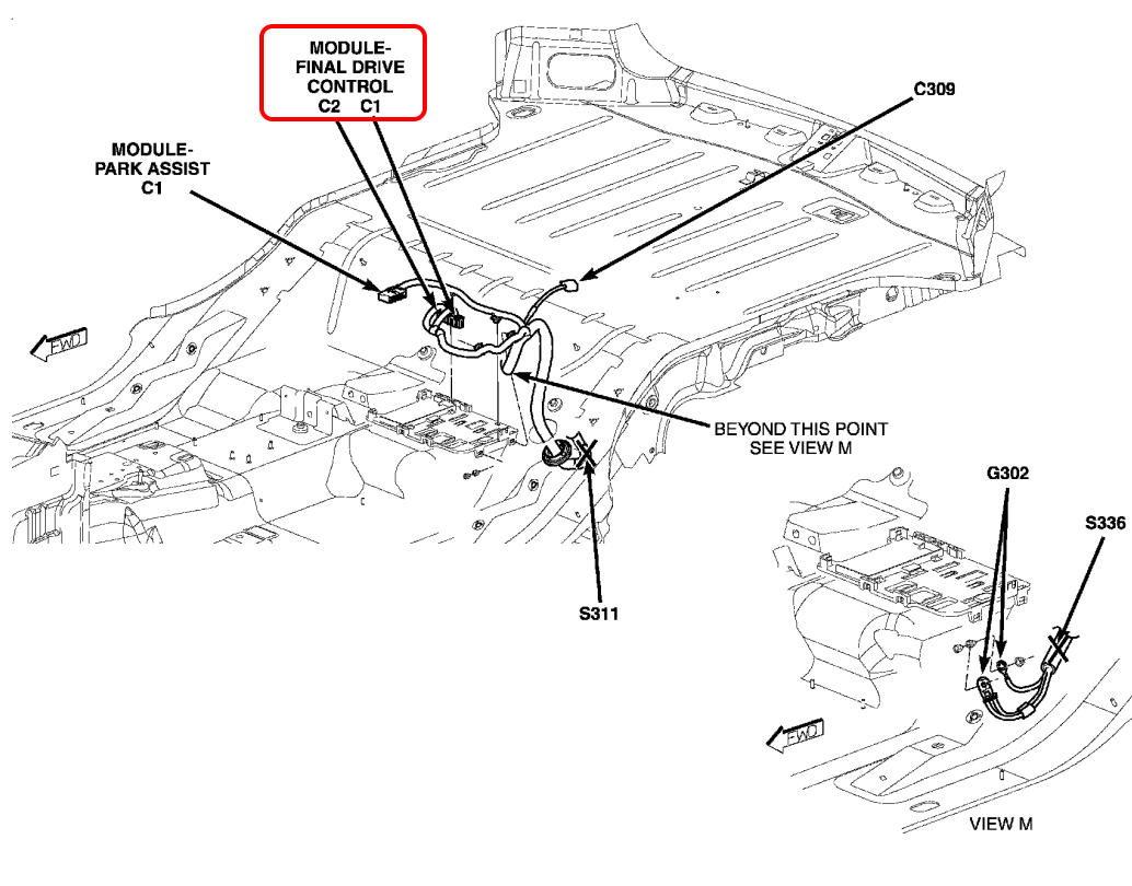

Юрий - барин- помогите- требуется схема привода раздатки. Привод стоит новый- но мне каааца проводка дала дуба и где стоит блок FDCM? ой чувствую седлом, придется лазить под этим конем. Висит ошибка С 140А и с1415 - хочу проводку посмотреть- привод-то новый laugh.gif

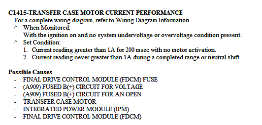

Цитата (endru @ 8.11.2022 - 17:02)
с1415
С1415 http://zatonevkredit.ru/repair_manuals/raw...000369S07BX.xml
а ошибка С 140А возможно сама уйдет когда 1415 починится...

С 140А это ошибка по положению управления раздаткой она не стирается.

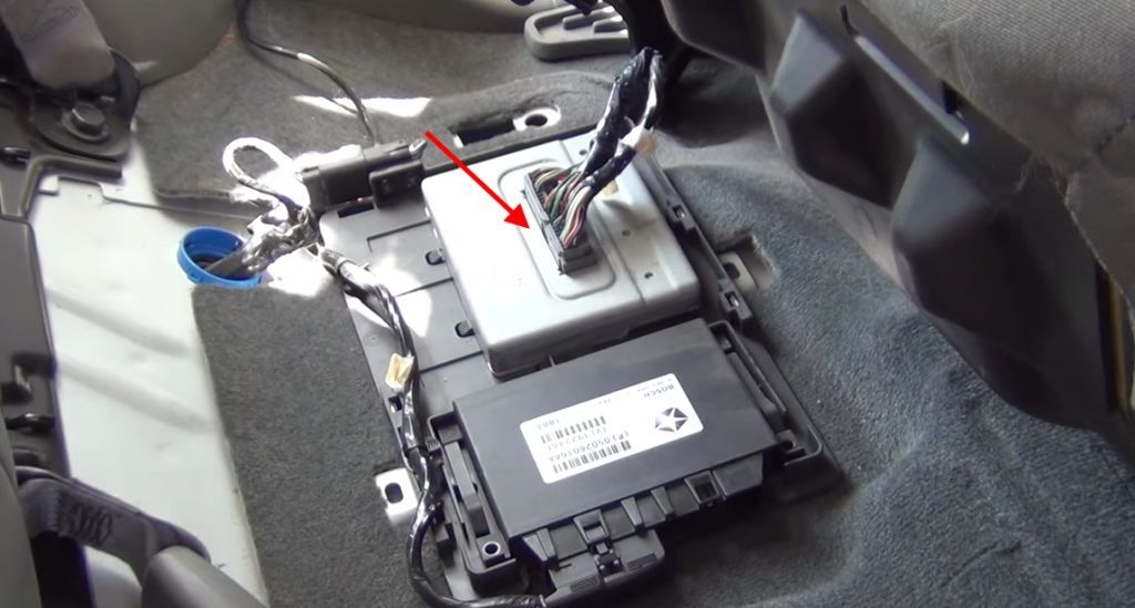

требуется схема привода раздатки.  ...и где стоит  блок FDCM?
Дата 8.11.2022 - 19:34
... это чтоб ты цвет не попутал laugh.gif (под задним сидением)

Цитата (endru @ 8.11.2022 - 16:02)
С 140А
с1415
Дата 8.11.2022 - 19:49
В довесок - если присутствуют обе
Дата 8.11.2022 - 19:54
Цитата (submehanic @ 8.11.2022 - 19:49)
В довесок -
