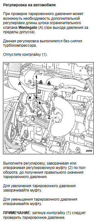

Я так понимаю, мотор G9U.
Всё, что SM предлагают по регулировкам:
Дата 10.11.2022 - 22:31
Сообщений: 7506
Сообщений: 7506
Важно при первом запуске
Дата 10.11.2022 - 22:32
Сообщений: 7506
Дополнение к первой картинке

Василич спасибо.. буду проверять..
Понятно что сброс уже начинается с 1400мбар.
