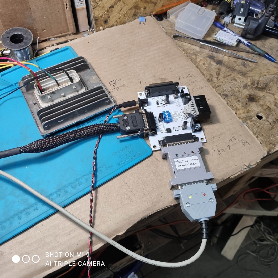

Кстати для подключения на столе купил адаптер .Мне показалось хорошим решением ,работает и с комбилоадером и PCM и OBD есть ,и как универсальный кабель можно использовать.Что очень удобно ипользуется готовый DB-15 кабель о Ktag ,только пару проводов для gpt нужно допаять.
