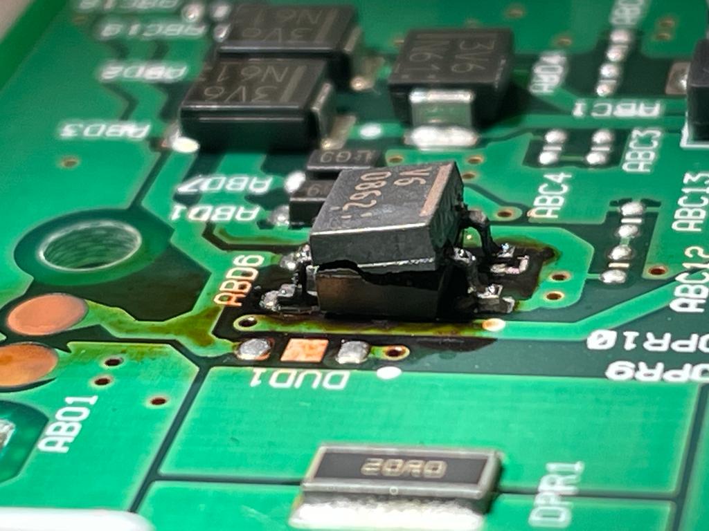

Доброго времени суток. Пропала подсветка кнопок руля и магнитолы. Питание, судя по схемам, с 43 pin приборки. При вскрытии обнаружил лопнувший smd элемент, маркировка V6 0862. Может кто-то знает расшифровку?
P.S.: 2 и 4 ноги объединены.

Ноги на что прозваниваются? Ещё есть такие элементы, но живые?

Перемычка изолирована. Таких же элементов на плате нет. С соеднего форума подсказали, что возможно это два диода.

Плата многослойная. Наверное, надо попытаться отрисовать схему..
Дата 29.11.2022 - 17:11

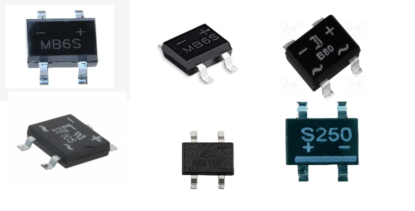

Всё, что похожее на 4 ноги попалось - мосты.
Дата 29.11.2022 - 18:36
Сообщений: 727
По этому и спрашивал, что "звониться" на ноги. Если на столе подключить, что на выводах?

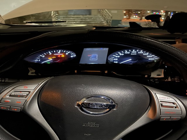

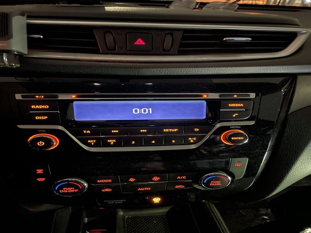

Спасибо всем за советы! Направление выбрали правильное. Это на самом деле два независимых диода V6. Получилось сделать подсветку после установки двух 1N4937 и замены рядом стоящего стабилитрона G9 на 1N4731A. Причина выгорания, к сожалению, не найдена.
Auto16
Дата 3.12.2022 - 09:29
Набережные Челны
Сообщений: 6
Пользователь №: 43359
На форуме с: 27.11.2022
Подсветка на кнопках руля
Auto16
Набережные Челны
Сообщений: 6
Подсветка на магнитоле
