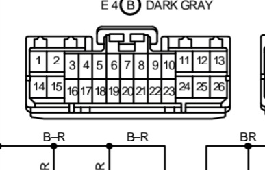

Дата 11.12.2022 - 04:22
На широком разъеме эбу найдите три коричневых провода, соедините их вместе отдельным проводом и примотайте к минусовой клемме АКБ, попробуйте завести без генератора и обмерять напряжение на ДАД, хотя он MAP.
И оно не опорное, это просто стабилизированные 5 вольт на датчик. Опорное напряжение Вы увидите на датчике температуры при отключенном датчике. Вот, кстати его тож можно мерять как признак плохой массы.
Дата 11.12.2022 - 04:26
Раз
Два

Спасибо, во вторник пойду проверю,сделаю как советуете, хоть эти провода уже прозванивал перед большим разъёмом эбу.И ещё, когда менял датчик температуры, то заметил что при снятой фишке двигатель не запускается, так должно быть?
