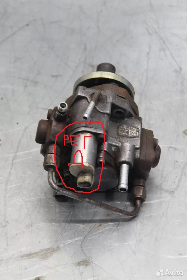

Дата 21.02.2023 - 10:21
Цитата (coon @ 20.02.2023 - 12:28)
, похоже только на рампе.
Регулятор на ТНВД

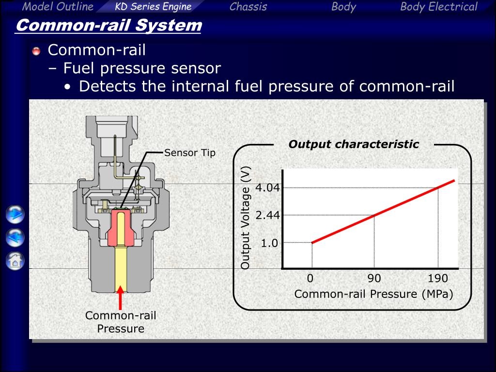

Дата 21.02.2023 - 10:22
Но есть регулятор и на рампе
Дата 21.02.2023 - 10:38
Сопротивление вещь конечно хорошая,, но расчет идет по напряжению
Дата 21.02.2023 - 11:17

endru
Дата 21.02.2023 - 11:36
Харьков
Сообщений: 1468
Пользователь №: 20135
На форуме с: 25.03.2011
Такой есть- это чисто механический?
