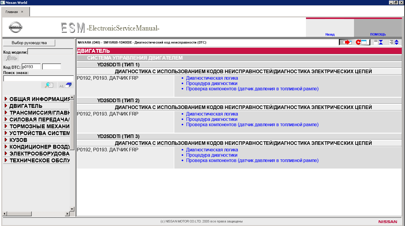

> Nissan Navara 2.5 D 2006, схема CAN

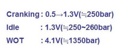

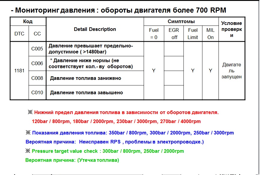

Вот еще размышления по датчику давления

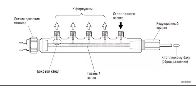

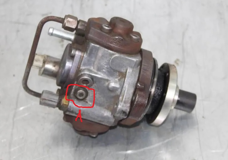

Цитата (endru @ 21.02.2023 - 12:36)
Такой есть- это чисто механический?
Да это механика, и он гораздо чаще выносит мозг чем неисправность самого датчика давления..
Раз у вас на ХХ получается 800 бар, то это действительно перебор,, и именно этот регулятор должен стравить лишнее топливо с рампы..
Вот так примерно выглядит.. А вот тут все разжовано до мелочей https://ivanovo-diving.ru/na-chto-vliyaet-d...ya-topliva.html

Мощьность ограничена из-за высокого давления, проверяйте клапан сброса на рампе, и регулятор давления на тнвд..
Если тестером мерить напругу на ДДТ и от запуска до работы на ХХ питание меняется, то ДДТ исправен..

Цитата (evgen58 @ 21.02.2023 - 12:21)
Регулятор на ТНВД
Вопрос был про 2 датчика.
Этот ни чего не должен стравливать. Это клапан аварийного давления. Защищает от разрушения.

Дата 21.02.2023 - 16:52
Ни чего не смущает в этой картинке?
Ну он сам же ответил,что 1 ДТТ, а второй регулятор.
аврийный от разрушения на тнвд по моему стоит,, ну возможно и на рампе ту же функцию выполняет.. diatel.gif

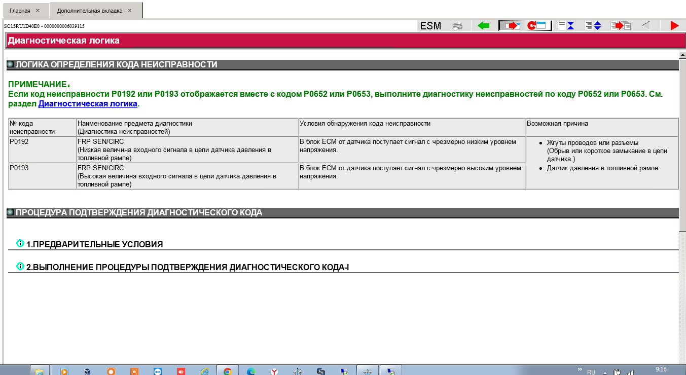

У нас ошибка Р0193- электрическая, - из того что нарыл- было кз- 48-49- и группой контактов 40-41-42-43. Пины 48-49 я кинул на прямую на датчик, но результат не получил( потому что датчик не рабочий) мы говорим о датчике давления. Я поставил обычный резистор 10ком подстроечник, в одном из положений все заработало, ошибка стерлась.- и я резистором мог увидеть работоспособность системы.
