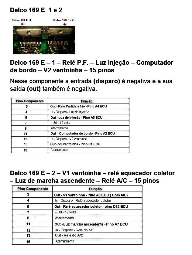

| submehanic |
Дата 16.02.2023 - 13:26
Просмотрел кучу фото плат, у всех эти элементы разные.
И те, и другие ставятся на Опелёвские Multec'и. Вопрос, какой Multec стоит у вас. |

| garanat |
Дата 16.02.2023 - 17:25
![]() ![]() г. Хабаровск Профиль Группа: Старики Сообщений: 874 Пользователь №: 27301 На форуме с: 19.09.2013 Имеет предупреждений: (0%) ![]() |
Ну и фик с этим. Что управляют? Допустим форсами. Если на разных опелях форсы +/- одинаковы, то и ключи +/- одинаковы. Я б сравнил на что идут, чтобы сравнить сопоставимость нагрузки и цепи управления на предмет типа транзисторов в сборке (npn, pnp, mosfet...) После уже шлепнул. А если цена 500 рублей и валяются на каждой помойке-шлепнул бы не глядя...ну мож на хвеерверк посмотрел бы |

| evgen58 |
Дата 17.02.2023 - 18:46
И те, и другие ставятся на Опелёвские Multec'и. Вопрос, какой Multec стоит у вас. [/QUOTE] А какая разница какой стоит,,, какой бы не поставить результат на лицо... Про причинную проблему нет ни слова, за что отвечает этот элемент, чем он управляет, чего не хватает авто для работы, ни слова об этом.. Разные блоки, на тех авто, только экология, все остальное стандартно,, а экология это форсунка и лямда с датчиком температуры (воздуха и ОЖ) к системе зажигания это все боком=параллельно так как искра из трамблера, благо что катализаторов в то время не было.. Ну если это не про тот кадет у которого стоит АКПП и уж не дай бог робот или вариатор,, а если климат контроль, то там будет по истине редкое ЭБУ.. |
