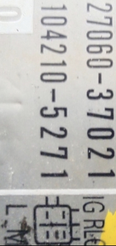

Какого года автомобиль,марка двигателя,каКой разьём на генераторе? Поджать в разьёме провода на генератор мамки иголкой.Как поменяли диодный мост,(в зависимости от года) там выводы статора припаяна к диодному мосту медью. На сколько диодов диодный мост:шесть или двенадцать? Был ли менян диодный мост до Вас? Если есть бирка на генераторе,то какие буквы на схеме разьёма(обозначение пинов) ? Случай Ваш очень не типичный.У меня в ремонте по несколько штук в день таких генераторов.Посмотреть бы на стенде как себя генератор поведёт.
Какая марка генератора?
Тойота -денсо

Вы поменяли уже и диодный мост и реле регулятор. Проблемы могли быть только в них.Теперь отследить наличие напряжения на разьёме генератора при первом,а потом при втором включении зажигания.И то,если контрольная лампа горит,то значит с пином L всё в порядке. Реле регулятор с управлением от ЭБУ двигателя,там сложный протокол обмена данными по RLO а генератор мониторится ЭБУ по пину M(это сигнал в ЭБУ о нагруженности генератора.Иногда такие реле регуляторы срабатывают с задеожкой до минуты или совсем не включатся пока не увмидят нагрузку на генератор.Попробовать после первого запуска,когда нет зарядки(меряем вольтметром на выходе с генератора) включит к примеру фары и подождать пару минут,зарядка должна пойти,это будет показатель что всё в норме.Для этого и сделано сложное управление от ЭБУ,что бы генератор при отсутствии нагрузки и полностью заряженном АКБ,отключался.
