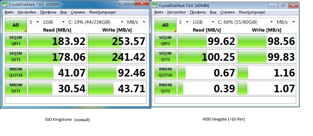

Вроде все, обновления на ось нацепил, основные программы поставил, осталась мелочевка. На старом диске ось оставил в рабочем состоянии, пока, могу перезагрузкой загрузить с него. По скорости, разница, конечно, есть, тупняк о котором писал выше ушел, но так чтобы все действия происходили мгновенно, такого нет, посмотрим как будет через годик, новый жесткий диск в свое время тоже был шустрым, пока обновления программ не затупили его до невозможности. Материнка моя SATA 2.

Цитата (hash @ 25.03.2023 - 11:53)
...тупняк о котором писал выше ушел, но так чтобы все действия происходили мгновенно, такого нет...
Так это уже остальное железо уже может "хромать".
