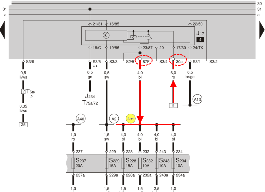

Надо определиться что из списка причина, а что следствие.
Ошибки "КЗ на массу" зачастую появляются при пропадании питания на соответствующем ИМ. Схему и искать что у них у всех общее. Я бы с этого начал.

Сообщений: 7285
Общее у них питание после контактной группы реле бензонасоса.
Форсунки N30-N33, клапан адсорбера N80, клапан ограничения наддува N75, регулятор фаз N205, перепускной клапан турбины N249, клапан вторичного воздуха N112, реле насоса вторичного воздуха J299 питаются из одной точки – 87F после контактной группы реле бензонасоса J17 (c N112 и J299 не совсем так, по ходу они получают питание непосредственно от развязки жгута E32 под капотом, но линия та же). И дальше общее соединение у них только A99 под приборной панелью.
Но, у нас присутствует код 18010 - Напряжение питания на кл. 30: напряжение слишком низкое - он же P1602 Power Supply B+ Terminal 30: Voltage too Low - приходит на 30а на схеме.
