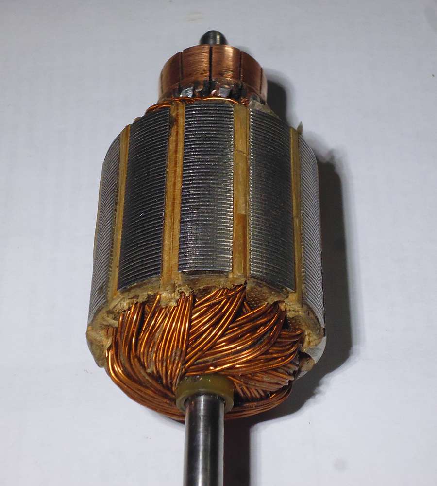

Добрый день.Хочу попробовать перемотать якорь моторчика с печки МЭ 218. Есть схема укладки секций в пазы.?? Они бывают разные?? Якорь 11пазов/ 11 ламелей. В сетях -диаметр провода, кол-во витков есть, а вот схемы укладки так и не нашел.

Какая схема?
При размотке внимательно смотреть что куда идёт и запоминать.
А лучше зарисовывать.
Хотя там ни чего сложного нет.

Дата 11.04.2023 - 04:23
Одно сообщение - один файл. Размер тоже ограничен.
В 1985-1990 приходилось мотать татровские моторчики отопителя.
На этом, судя по фото, тоже количество пазов совпадает с количеством ламелей. Сложностей возникнуть не должно. И схему рисовать имеет смысл, если первый раз мотаешь. На второй она уже не требуется.
А моторчик этот похоже уже перематывали.

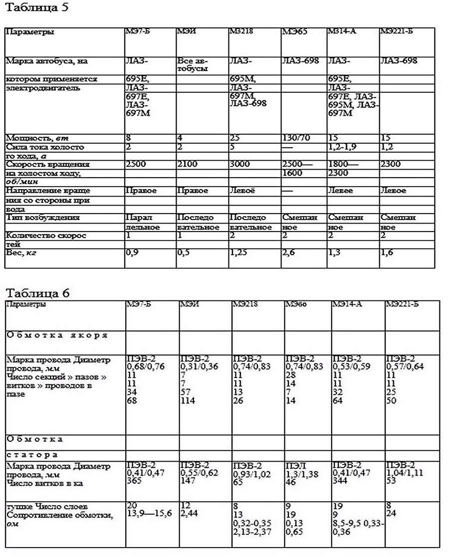

Дата 11.04.2023 - 08:06
Дата 11.04.2023 - 08:07
Нет .Этот рабочий. Пропаял. Просто не понравилось.

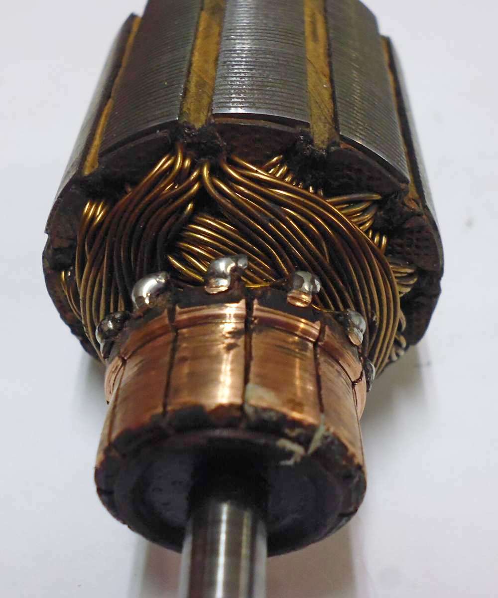

Вот такой "не заводится" По виду у них намотка разная ?- сравнение спредыдущим фото.

Цитата (submehanic @ 11.04.2023 - 08:06)
Пригодится

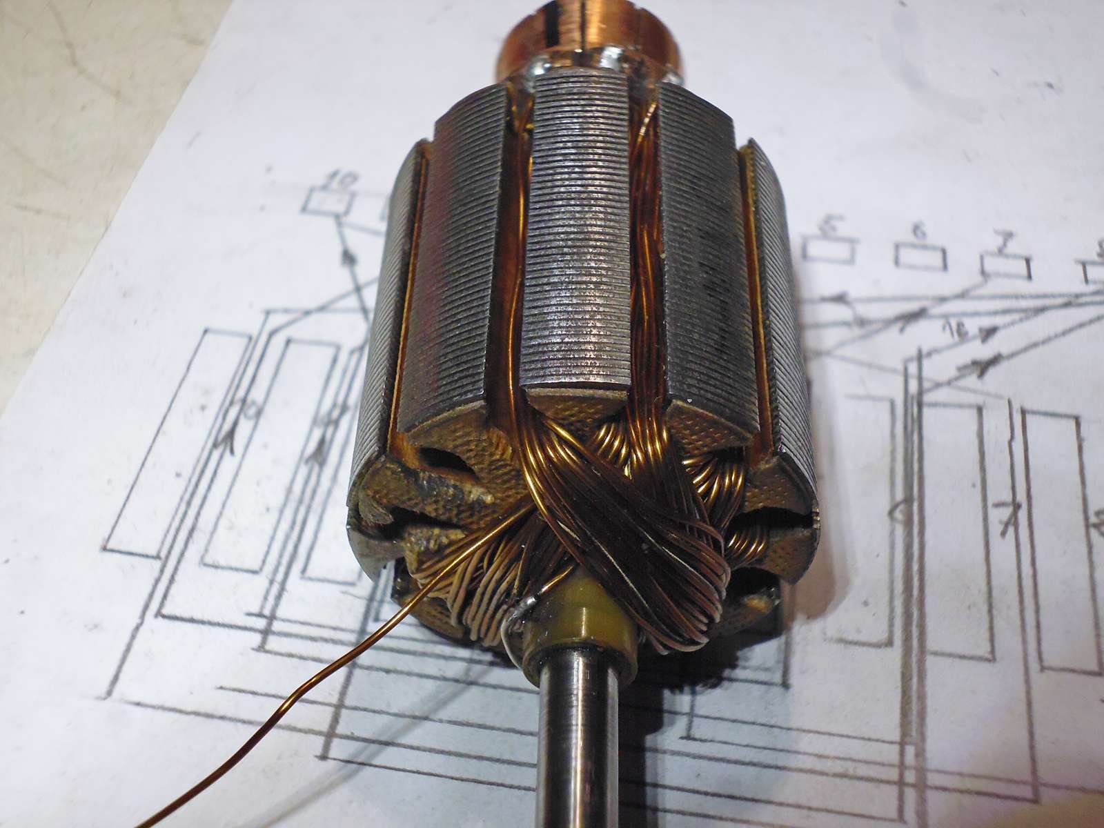

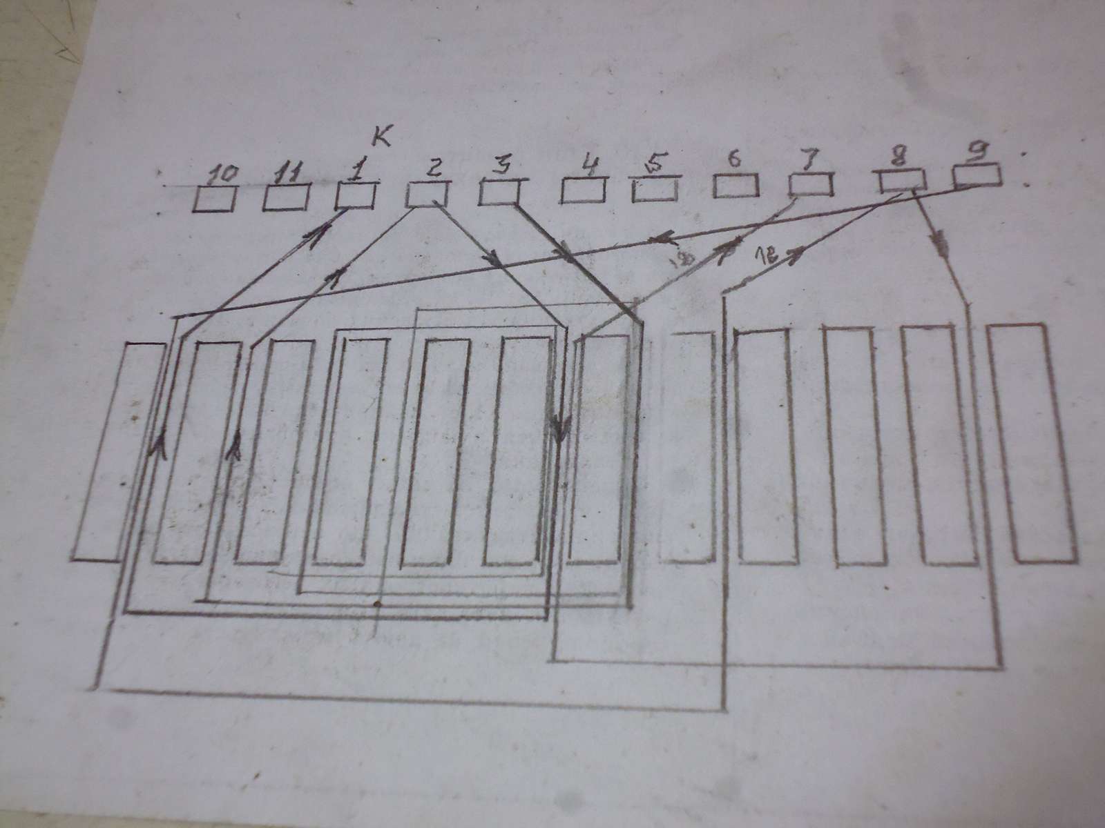

Да начал рисовать. Оставил. Котикам не понравилось и они рисунок отредактировали на мелкие кусочки. Вот нарисовал что помню. Здесь в намотке секции есть еще и перходной виток.Вот это уже не вспомню.Получается одна обмотка с 1 /0/ ламели и не заканчивается. Уходит под следующую котрая начинается с 7 ламели. Дальше пока не сматывал.
Стрелки ход будующей намотки. Что есть.

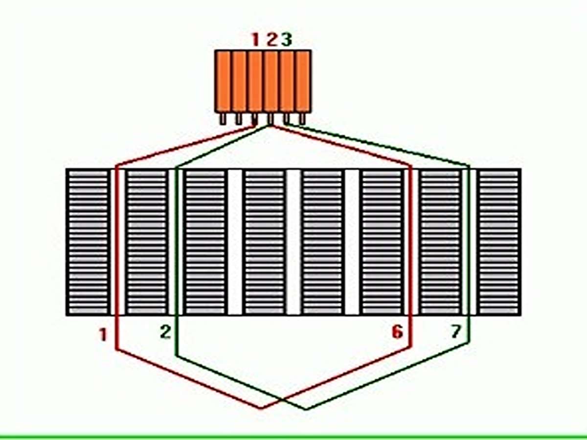

А хотелось иметь что то в виде такого.
P/s- как говорили во времена газет и журналов. Хочу большой ,цветной и каждый день.
Дата 11.04.2023 - 15:18
А что ещё надо? Этого вполне достаточно.
Так и мотали. Каждая следующая обмотка смещается на 1 паз и одну ламель. И закончиться провод должен на первой ламели (с которой начиналась намотка).
Мотаются либо так, либо начинают одновременно с двух противоположных сторон.
Принципиальной разницы нет.
В первом варианте запутаться сложнее.
В втором получается более равномерная длинна провода по обмоткам. Вроде как и балансировка должна быть лучше. Но мы мотали первым способом. И проблем при этом не наблюдалось ни каких.
Это как на последнем рисунке ?- и по кругу до конца.?
Ну этот явно не кругу.Может ошибаюсь / я якоря не мотал/ Простые обмотки Трансы любые -это да.Зачесались руки попробовать. В двух статорные перемотал.Работают.
Я почему не спешу дальше разматывать.Смотав до седьмой ламели.В ней показывает замкнутый виток. Сматываю. Смотрю провод -следов подвоха не вижу.Изоляция в пазах хорошая. Наматываю обратно."замыкания" нет до до того момента покане присоединил к самой ламели.Как только касаюсь показывает неисправность. Итого.Провод хороший, пазы чудные.Прорези между ламелями почищены. Не пойму. Какой тут" подвох" может быть еще??
Проверял такой штучкой.

После снятия еще однго слоя уперается В.....
И как там все просто по кругу???
Пока не смотаешь опят верхний -хода нет.Это уже второй раз такое.

Цитата (coon @ 11.04.2023 - 17:18)
.....Мотаются либо так, либо начинают одновременно с двух противоположных сторон....
Об этом способе, во второй части предложения.
Сути не меняет. С одних и тех де пазов на теже ламели.

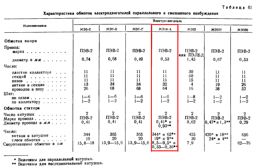

Да интересные данные.По номерам таблиц видно из одного источника.Из какого если не секрет??

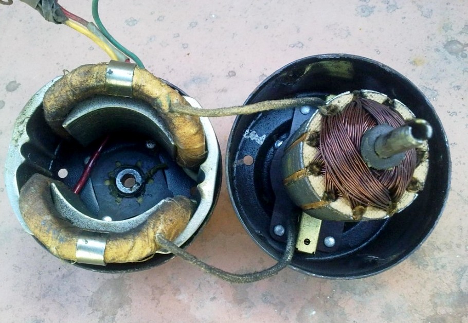

Ну и покажу что у меня получилось.Это как говорится первый раз мотаю.
