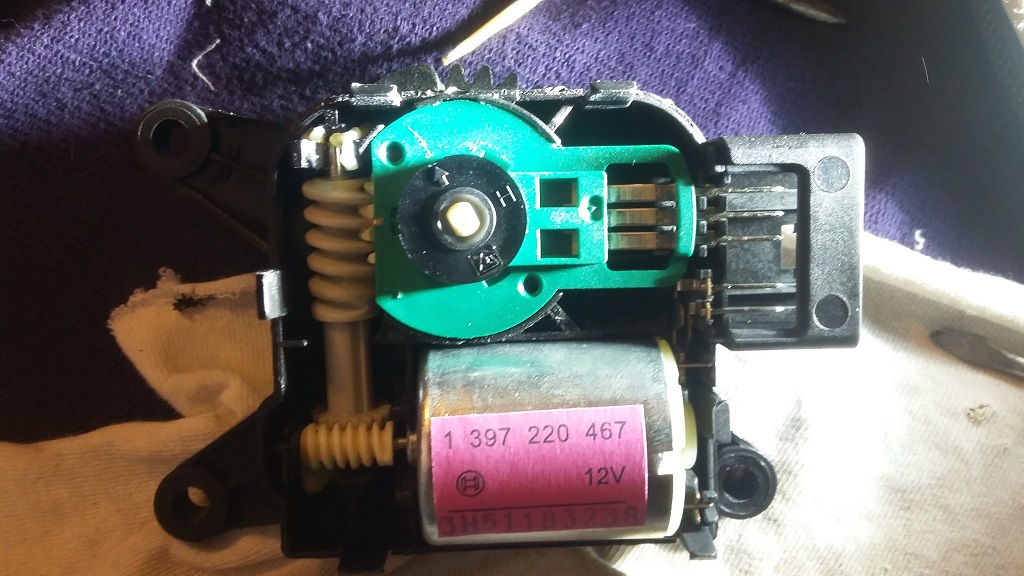

Правильно ли я понял: подсоединяю сервопривод к ЭБУ(как и должно быть), но не соединяю его с заслонкой. И вращая вручную сопротивление потенциометра G92 -ищу положение, когда начнет вращаться моторчик привода, т.е. когда на него начнется подача напряжения?
Дата 13.04.2023 - 17:29
Нет.. Вращать тут не чего..
Вращать нужно крутилку холодно =тепло..
А моторчик, раз уж разобрали проверить с питанием сторонним на работу.. От акб на прямую..
Эту зеленую хреновину можно проверить отдельно, и вскрыть ее и почистить ламели контактов. Проверяем тестером на сопротивление от средней ноги по моему, обычно там 2 дублирующие друг друга дорожки, сопротивление должно плавно без обрыва меняться от большего к меньшему или наоборот.
Если мозги не видят сопротивления (то есть не могут определить в каком положении находится заслонка), питания на моторчик может и не быть..

А моторчик, раз уж разобрали проверить с питанием сторонним на работу.. От акб на прямую..Эту зеленую хреновину можно проверить отдельно, и вскрыть ее и почистить ламели контактов. Проверяем тестером на сопротивление от средней ноги по моему, обычно там 2 дублирующие друг друга дорожки, сопротивление должно плавно без обрыва меняться от большего к меньшему или наоборот.
Так с этого я и начинал. Потенциометр был заменен на новый, у которого сопротивление плавно меняется от 0 до 5 кОм. И уже потом докопался, что не поступает напряжение на моторчик привода.
"А моторчик, раз уж разобрали проверить с питанием сторонним на работу.. "- Перед тем как подсоединять неоднократно проверял: он работает и идеально вращает червячн.передачу с потенциометром
