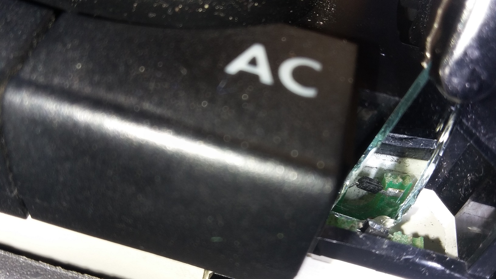

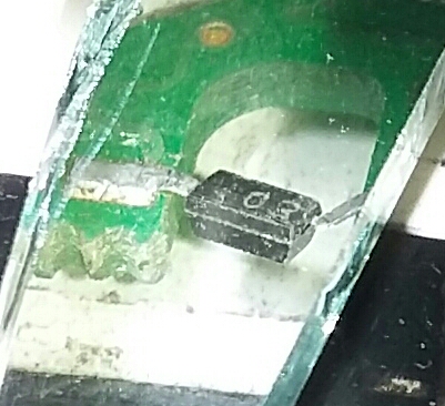

Нарвусь на критику, но хочу узнать: что это за резистор "103" (скорее термистор NTC 10кОм). Стоит на плате датчика температуры, встроенного в БУ Сlimaniс-а. Нигде в Инете не нашел подобного.
Это сообщение отредактировал Hipjeep - 3.05.2023 - 22:23
Hipjeep
Дата 4.05.2023 - 16:31
Калининград
Сообщений: 10
Пользователь №: 43725
На форуме с: 12.04.2023
На фото термистор в отражении в зеркале
Дата 5.05.2023 - 19:33
Как бы это не конденсатор был...
