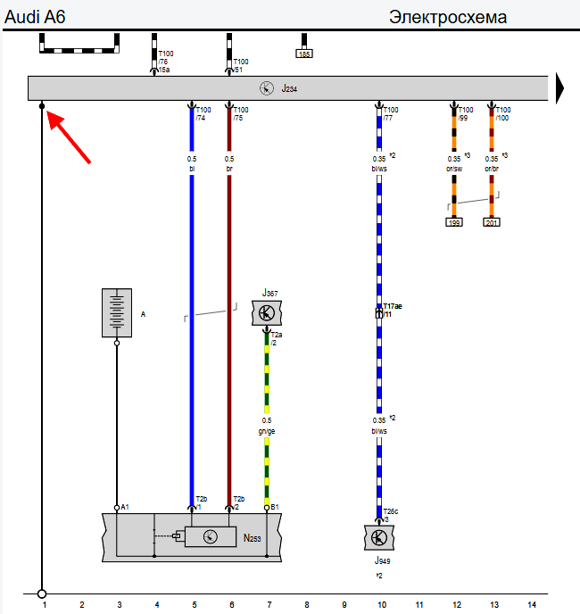

Здравствуйте. Прошу подсказать. Электросхема ELSA Win Audi A6 Airbag. Соединение в жгуте проводов массы 475. Не нахожу выхода на точку крепления на кузове автомобиля. Схема состоит из 15 страниц, там где показано соединение 475, провода к этому соединению идут от блока управления, от датчиков, указаны размеры проводов 0,3-0,5. Где-то же должно это все переходить в более толстый провод и выходить на болт крепления массы к кузову? Как это найти? Может на другой схеме, какой принцип у этой ЭЛЬЗЫ? (с VW и ELSA опыта нет)
Спасибо.
[IMG]https://transfiles.ru/falgo

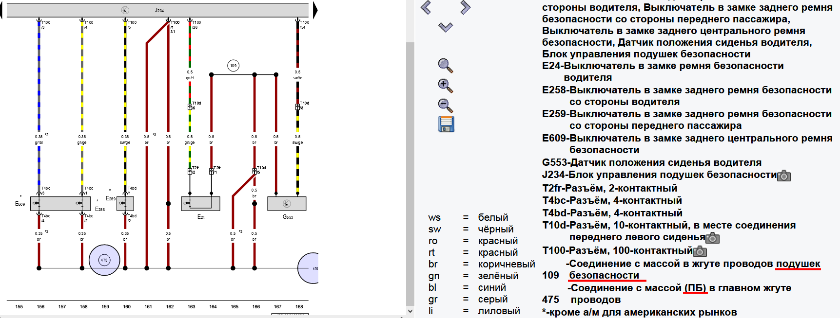

Насколько я помню у системы подушек своя масса, завязанная только на модуль подушек и не выходящая напрямую на кузов.
На вашей же схемы написано: "соединение с массой подушек безопасности". Таких соединений на этой машине три: 475, 109, 312.

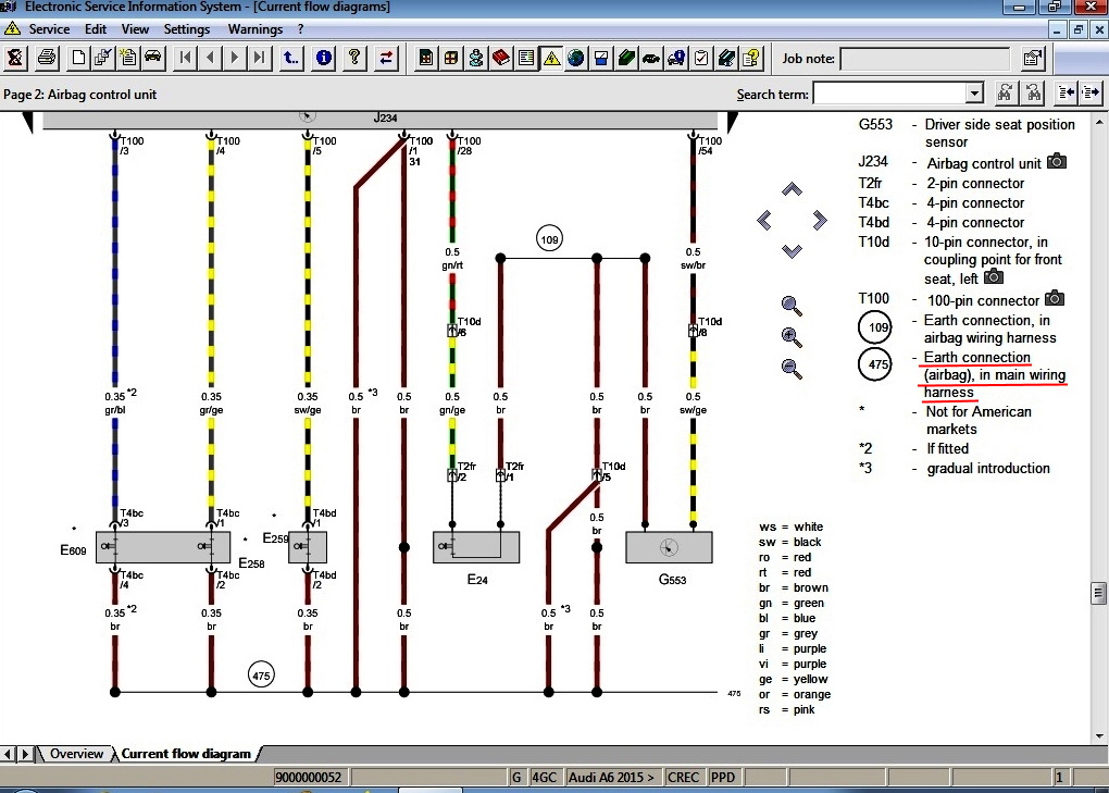

Спасибо за ответ. То есть на разъеме модуля нет массы? Все эти соединения массы приходят на модуль и соединяются с массой кузова через корпус модуля?
Дата 15.04.2023 - 12:46
Сам модуль имеет массу на кузов
Дата 15.04.2023 - 12:51
И отдельные элементы системы тоже. А как там внутрисхемно в самом блоке организована масса одним гансам известно.

Спасибо. Все понятно. ( Меня сбила с толку как раз эта надпись у 475 "соединение с массой подушек безопасности". Я думал реально должно быть соединение этих проводов с массой на кузове, а не через блок. )

Отдельно. И это логично.
Пока корпус блока не замассируешь - работать не будет.
