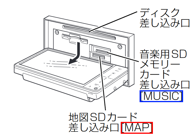

Всем привет! Есть магнитола nszt-w60, после скидывания клеммы требует загрузочную map карту.
Скачал образ, записал образ через ultra iso на флешку 16gb micros sd с переходником на sd , не читает, не стартует.
Подскажите кто делал такое, как правильно подготовить флешку?
Дата 16.04.2023 - 22:24
Осторожно так спрошу - слот для SD нижний используете ? С верхнего не будет загружаться.
