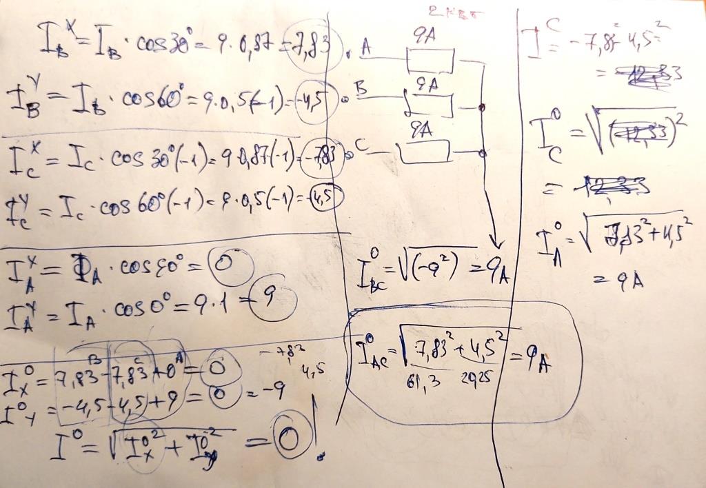

Цитата (submehanic @ 29.04.2023 - 22:41)
Залез в "правильные" формулы smile.gif , по моим расчётам ток в нулевом будет одинаковый как при отключении одного ТЭНа, так и при отключении двух и равен току через каждый ТЭН при работе трёх одновременно.
Это что получается? При одинаковой нагрузке на всех фазах, ток в нулевом проводнике всегда равен току в каждой фазе? И без разницы на всех фазах нагрузка, на двух или на одной?
Почему тогда кабеля идут с нулевым проводом меньшего сечения, чем фазные?

Дата 30.04.2023 - 21:21
Нет, Паша, как ты изначально и говорил, при 3-х одинаковых токах в 3-х фазах, в нулевом будет "0" (естественно считаем идеальный вариант). Возможно я выше некорректно выразился. В расчёте я брал все три по 9А и естественно получил "0".

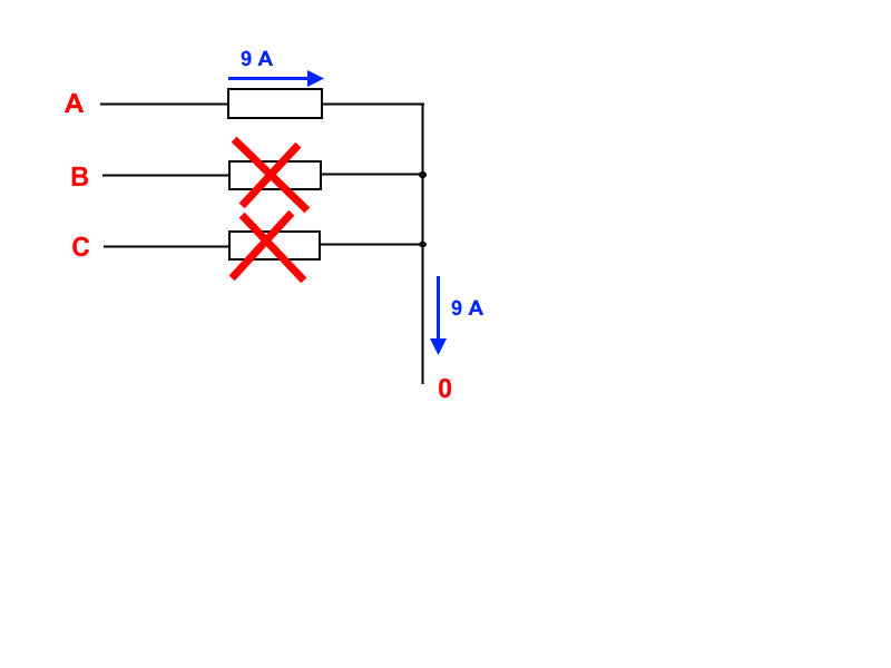

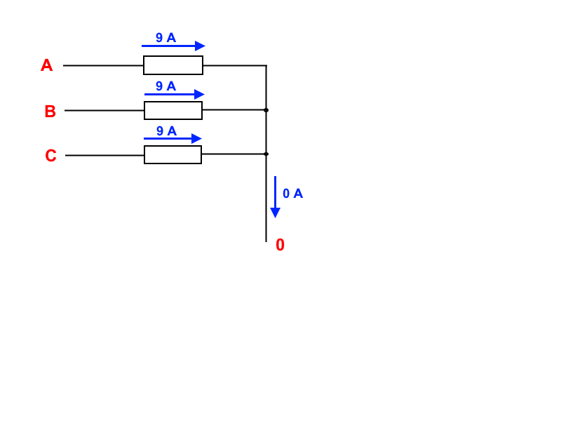

Дата 30.04.2023 - 21:28
Ну нет конечно. При 3-х одинаковых будет "0", как уже сказали. Стоит появиться условному дисбалансу в токах (хоть в одной фазе), тут же в нулевом появится ток. А вот какой - тут складываем векторы smile.gif .
Вот как смог очень приблизително (прошу за обозначения и т.п. не пинать) пояснил на картинках. Естественно для идеальных условий:
