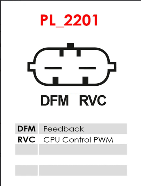

Первый раз сталкиваюсь с таким регулятором. Интересно как он работает. С лампочки можно запустить и похоже работает в аварийном режиме 13.8V. Давал клиенту с похожим разъёмом " L"" Dfm" работает но пишет ошибку по генератору.
У меня есть бошевские такие генераторы, но бошевского регулятора с такими выводами не нашёл....
Понятно , что там ШИМ сигнал , но какая частота и скважность...

(Regulated Voltage Control) похоже на «SIG», только диапазон изменения напряжения 11,0…15,5 V. Управляющий сигнал подается на терминал «L» Приставка aRC-011 или VRT-RC
