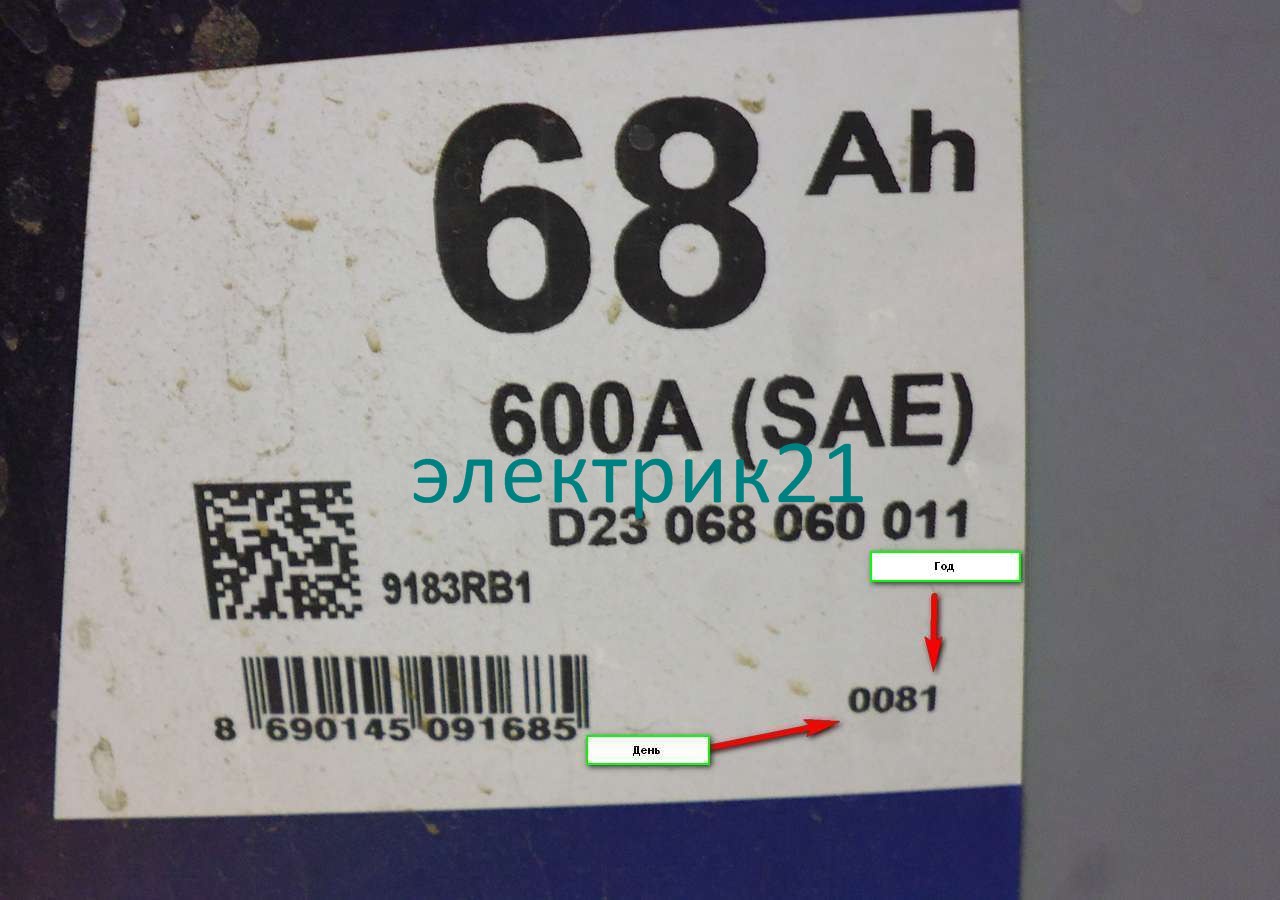

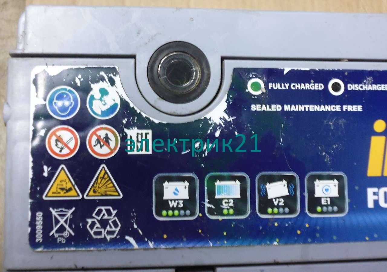

Цитата (saimon3000 @ 21.07.2023 - 11:43)
Что за фирма, сколько ему лет, заряжался ли он нормально хоть раз, что у него с емкостью??? А дальше уже утечки смотреть.
Да с этого собственно и начал.Этому АкБ чуть больше двух лет. Все ничего. И крутит без проблем и т.д. Но это при постоянном пользовании. А машинка постояла.Поэтому и начал копать.Раз уж про акб. Сразу обратил внимание - не горит глазок /от слова никаким цветом/.
И сразу вопрос?- этот акб обслуживаемый??
Такое впечатление что он просто сухой-т.е требует доливки.. Если да- то как снимается крышка без повреждений? Или другой вариант /секретный / stena.gif
Это сообщение отредактировал электрик21 - 21.07.2023 - 18:10

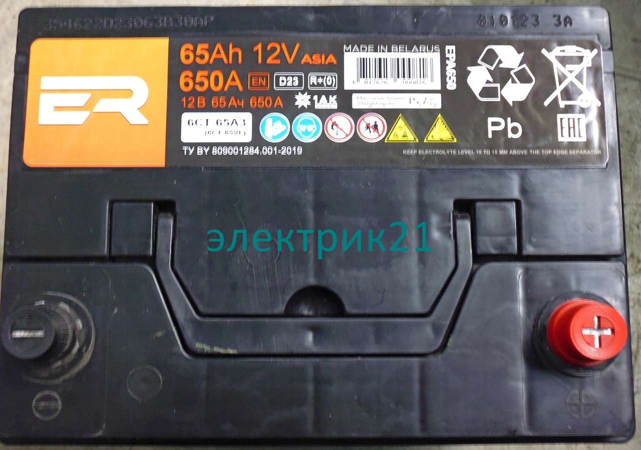

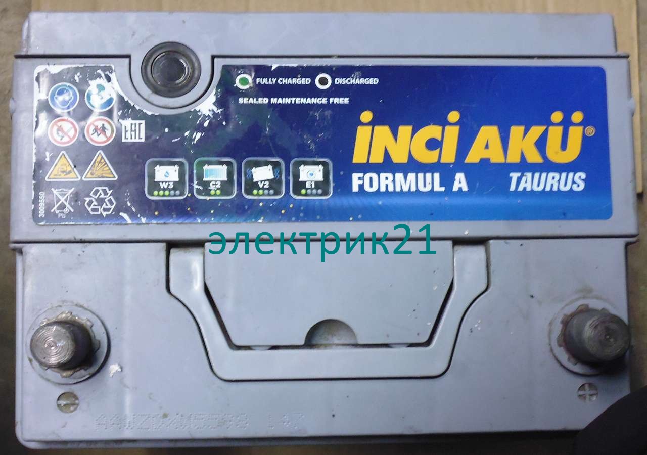

электрик21
Дата 21.07.2023 - 18:20
Кадмевка
Сообщений: 29
Пользователь №: 43715
На форуме с: 10.04.2023
Пока заменил на более новый /а может и останется/.

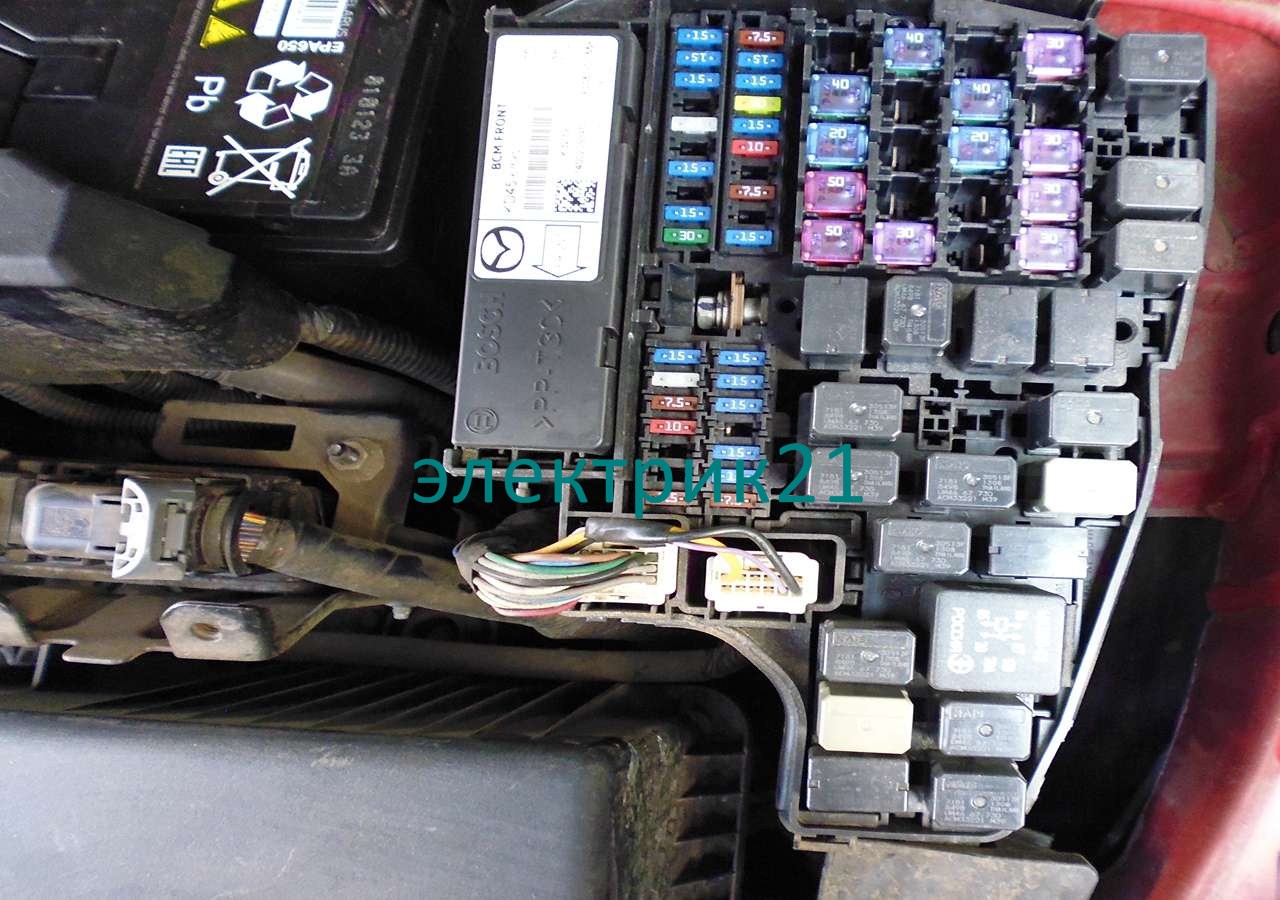

электрик21
Дата 21.07.2023 - 18:40
Кадмевка
Сообщений: 29
Теперь по основному вопросу.По капоту-там под замком стоит коробочка с концевиком как я думал.Но тут сказали что там же "круиз-контроль". А он у меня или отключен- короче не работает.Пока не трогал ничего.Пока попробую просто произвести замеры.
Насчет предохранителей. С чего начать ?- и как именно выполнять данные действия.?
АКБ не обслуживаемый. Доливать ничего не надо. Крышку не трогать, или в металлолом отнесете.
На капоте отключить концевик капота и мерять спокойно.
