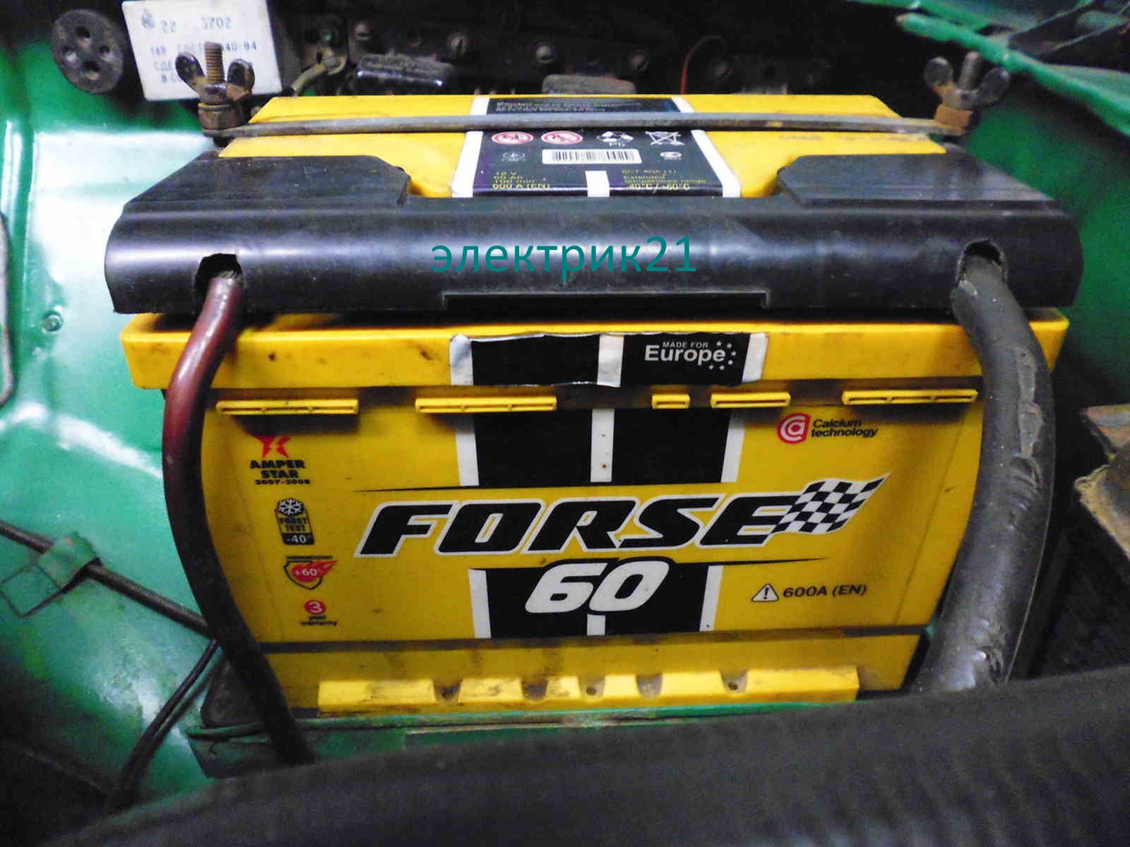

если по фото с верху вы сами ни чего не видите,, то мы тоже ни хрена не видим.. фото нужно с торца акб.. возможно крыжка снимается вместе со всеми пробками одновременно.. https://akbinfo.ru/vybor/akkumulyator-inci-aku.html
А давно пенсионер. А последние 4 года живу-под свои хотелки! Летом ?- ну как то.,а с осени до весны каждые десять дней. Утричком кофейку попил-три гаража обошел поставил на зарядку.Вечером отключил. Как то так. Вот такие самоделы пользую больше 20 лет. И это первый АКБ который "выбрыкнул"с 00 или 01 года.Тот правда еще меньше прожил.За неделю до конца гарантии умер./вообще полный ноль./ Правда поменяли без вопросов.
А этому пинка надо дать видно.

Цитата (evgen58 @ 23.07.2023 - 14:30)
очень может быть что не хватает воды..
С какого бока ? Пожалуйста. Не просвечивается он и в темном помещении.

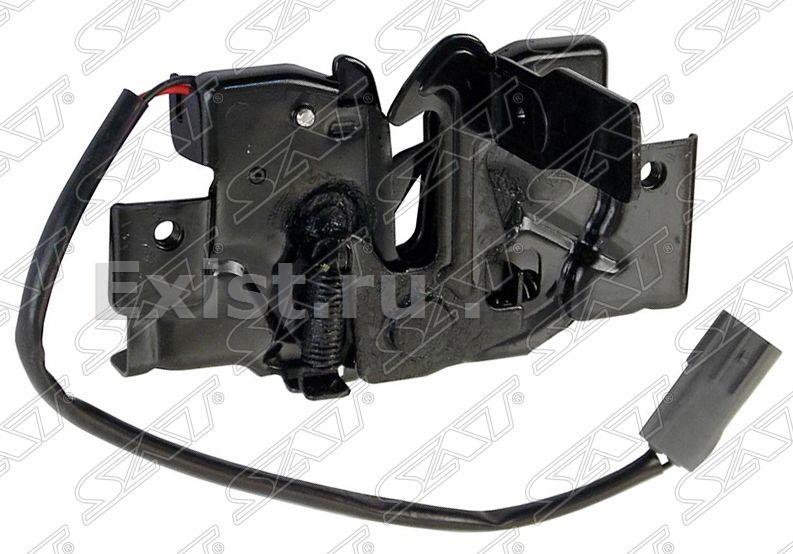

Цитата (электрик21)
Теперь по поводу "коцевика" на капоте. Сегодня просмотрел все вокруг. Его нигде. Вероятно и вообще не было.
Да щас. Я уж и не вспомню сейчас марку наверное чтоб без концевика.
Концевик встроен в замок.

Цитата (электрик21 @ 23.07.2023 - 15:39)
С какого бока ?
Судя по простовосприимству, бок и торец отличается,, в моем понимании бок длиннее чем торец..
а такое фото клеится обычно именно на бок=но не на торец..

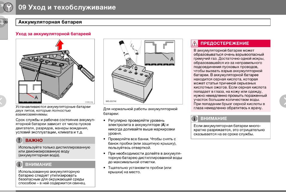

А по факту верхняя наклейка клеится вдоль верха на торцы закрывая швы крышки с заглушками банок.. и очень часто, поддев наклейку= крышка снимается вместе с пробками=которые объединяются в общую систему вентиляции со встроенными антииспарителями (воды) которые не всегда работают..
Два таких=подобных акб МУТЛУ были реанимированы и отправлены по умеренной цене в дальний путь,, я их по 1000р выкупаю ( в магазине за них дают в обмен от 600-700р)
Сейчас лежит очередной,, хотел себе на паджеро поставить=восстановленный,, но не влезает по размеру..
Дата 23.07.2023 - 22:21
Примеров придостаточно!!!
Иногда просто придостаточно отодрать наклейку верхнюю и перед вами будут пробки!!!
