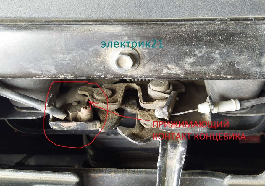

Цитата (электрик21 @ 24.07.2023 - 23:29)
  Это по поводу контактов на замке капота.Его там нет. Да ! Сделано красиво.Не видно не под каким углом. Еще двое глянули =нет там ничего.

Цитата (saimon3000 @ 25.07.2023 - 02:01)
Четвертый это Вы !- фото сделал именно для Вас.
Замеры получили- или опять не видели.?
Лучше по Акб подскажите -чем картинки копировать, а ваш "профессианализм" отсюда все равно не видно.И рейтинга на форуме нет.
