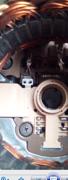

Парни всем привет. Забыл отписаться по этому генератору прошу прощения.
Поменял аналог реле регулятор и все Ок, и вентилятор не стал работать на максимальной скорости.

Вот кроссы для аналогов
AS ARE5208S
KRAUF ARM1166UT
Mitsubishi A866X55082, A866X60872
Mobiletron VRH2009211, VRH2009226
UTM RM1166A
ZAUFER 310N10282Z
причем поиск по аналогу выдает сразу два пути UTM и KRAUF
походу управление разное. Я в таких случаях беру оба.
