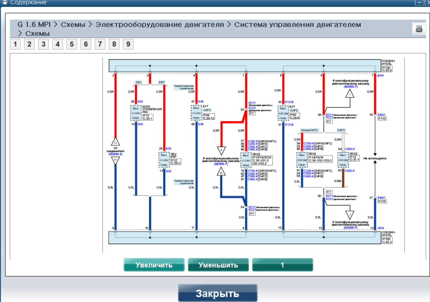

kia ceed jd 2013год. 1.6 1,6 двигатель гамма. кнопка старт стоп/смарт кей вин номер U5YHN812BEL064419
история авто после лобового дтп. люди восстановили привезли комне. на данный момент хаменили они блоки с одной машины разом тоесть эбу защелка блок смарт, блок цз. блок акпп абс остался родным
проблема не выходят на связь эбу, абс, акпп, подушки безопасности. стартер естесно не крутит. хотя значек иммо гаснет. пробовали тремя разными сканерами и обычными и профессиональными. результат неизменен только эти блоки на связь не выходят
посему ищу электросхемы относящиеся к данному блоку или блокам. тоесть куда на какие пины приходит питание, где распред коробка по кан шине или где кан шины этих блоков соединяються прежде чем прийти в диагностический разьем?

Заведите привычку всегда указывать вин код
Присоединённый файл ( Кол-во скачиваний: 5 )
Присоединённый файл  С_______CAN_dvs.pdf
Дата 22.08.2023 - 08:27
Почему то не могу одним архивом скинуть
Присоединённый файл  С_______CAN.pdf
Система пассивной безопасности
Присоединённый файл ( Кол-во скачиваний: 3 )
Присоединённый файл  С_____________________________.pdf
Дата 22.08.2023 - 08:28
акпп
Присоединённый файл  Б______________________АКПП.pdf
Агрегат КПП
Присоединённый файл  А_______КПП.pdf
Дата 22.08.2023 - 08:29
Блок управления ESP
Присоединённый файл ( Кол-во скачиваний: 2 )
Присоединённый файл  Б_______________ESP.pdf
Дата 22.08.2023 - 08:31
Блок управления двигателем не загружается. Пишет какую то дичь про то что не могу загружать такой тип файлов. А вообще это авто есть в Carmin

добавил вин. всед эбу хотелось бы увидеть. в кармине не все схемы полные и невсегда соответсвуют действительному автомобилю.
может кто знает где находиться дистрибьютор кан шин. в каком разьеме они соединяються прежде чем идти на диагностический разьем
Дата 22.08.2023 - 10:56
вот
вот
вот
Дата 22.08.2023 - 11:02
vot
svjatoy
Дата 22.08.2023 - 11:13
Воронеж
Сообщений: 179
Пользователь №: 21727
На форуме с: 25.10.2011
громадное спасибо!!!!!

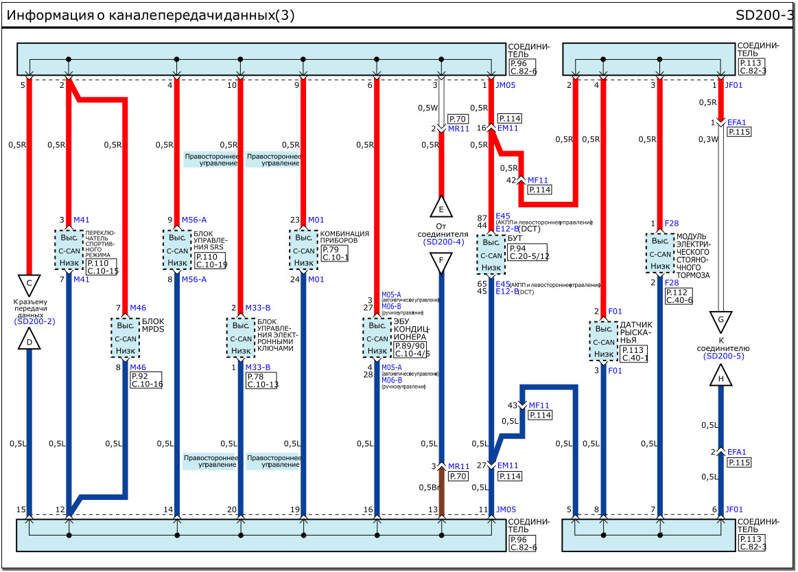

доброго дня. уважаемые подскажите у кого есть доступ к информации где находяться соединители jf01 jm05 jm06 jf02 jm07
в основном больше всего интересуют jf01/02
