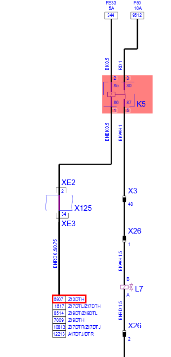

Нужна распиновка блока эбу.. нет управляющего минуса с эбу на реле кондея..
Схемы из WOW не подходят.. На авто нет климата,нет блока в багажнике (в багажнике просто реле и предохранитель на кондей)

Я так понимаю на реле муфты компрессора ?
K5 - реле муфты компрессора
L7 - муфта
А давление там есть ?
Дата 25.08.2023 - 20:51
Сообщений: 7301
Разъём XC20 на ЭБУ, pin 79

Естественно есть. и перезаправлен дважды, сомнения были на датчик, который в вольтах почему то кажет изменения при принудительном включении, а в барах почему то нет информации..
Василич спасибо,, может еще скинешь кнопку включения кондея,, а то как то не понятно, тупо проводом идет или же все таки САНом управление???
