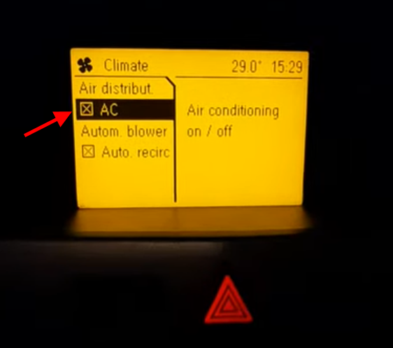

| evgen58 |
Дата 5.09.2023 - 19:52
Василич, да нет у этого ведра такой панели (значит и нет климата) такая панелька только у климата.. Там просто кондей и все.. |

| submehanic |
Дата 8.09.2023 - 13:37
Дык и я об этом же
Правда там не OpCom, но нормальный сканер должен показать.
