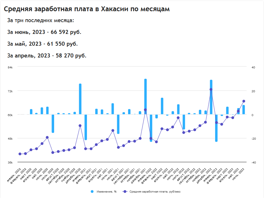

отдал 2000 руб.....считаю, это больше того, что я бы считал адекватной ценой....
но правда,времени ушло около 2 часов....
если придется брать блок, то выберу от " концепт-авто"....
хоть и дороговато, то как-то понадежней выглядит..... да и ставится сразу на штекера....
и не надо меня считать богатым....я беднее вас раз в 5, не меньше....
Дата 15.09.2023 - 18:43
