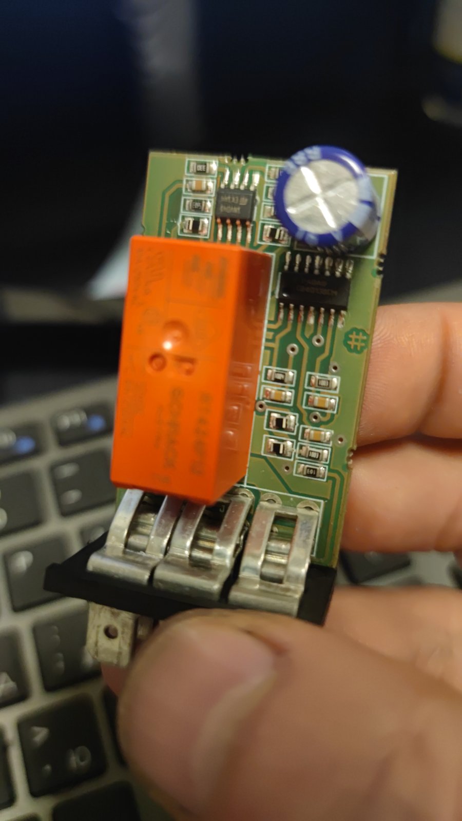

Сигнал от кнопки приходит на вот такое реле (фото приложено) LIGIER 06.3.447.
В нём использовано реле RT424A12
Как мне проверить его "на столе"?
Оно довольно дорогое, а в нём ли дело не понятно.

Даташит я конечно нашел.
Но мне простите непонятно что куда подключить и где будет результат который проверить.
На схеме авто это выглядит так.
Зеленый и синий это выходы на поворотники.
Серый в гнездо 2 это сигнал от кнопки аварийки.
5 это выход или вход с просто поворотников.

1*2*5* это плюсы
3* это минус
4*6* подключить две лампы на 21W. вторым выводом ламп на минус.
Всё
Обычно в самом реле выгорают контакты, даташит на реле выложил Юра выше.

Если дело в сгоревших контактах, то можно поколхозить и сделать пару выносных миниреле. Непонятно из вопроса, не работает только аварийка или вобще повороты?
