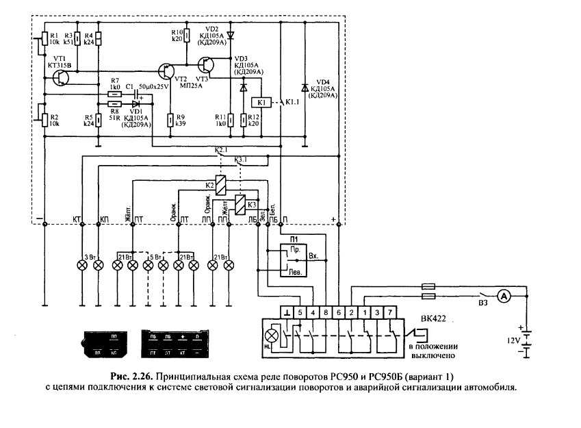

Вопрос как будто общий где стоят подобные реле.
Объясните пожалуйста на примере рс950.
- частота работы /миганий зависит от нагрузки ?- т.е неисправность например одной лампы.
Если можно объясните почему. Какой элемент будет оказывать влияние.
Спасибо.

Если память не изменяет, то - нет. Да и токоизмерительных резисторов в схеме не наблюдается.
Контроль исправности осуществляется с помощью контрольных ламп. КТ и КП (тягача и прицепа). Которые включаются реле К2 и К3. Реле выглядят как герконные контакты с намотанными на них обмотками. От количества витков зависит при каком токе нагрузки будут замыкаться контакты геркона.
Обычно при одной неисправной лампе тягача, контрольная лампа моргает только 1 раз после включения поворота.
Как понял, схем внутренностей данных реле имеется великое множество.

Вот и я так думаю.Что в этой цепи может влиять на изменение частоты Она неизменна и задается с помощью R1, R2, я так думаю. Мне говорят /без объяснений / что она меняется от приложенной нагрузки. Не вижу причин для изменения частоты. Поправьте если не так.

Тут все в какой-то мере правы.
Этих реле было наделано много разных. Особенно в 90-х. Иной раз откроешь, а внутри ужасная кустарщина. Вполне возможно были и варианты с изменяемой от нагрузки частотой.

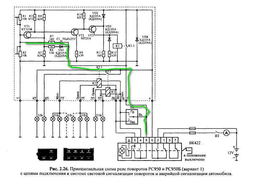

В данном случае выделена цепь обратной связи.

По мне, так не должна меняться частота. Сколько я понимаю, при сгорании ламп перестает гореть индикация на приборке, а тики поворотов слышно.

Да и схема с ошибками нарисована.

А где ошибка в схеме ?- пробежал, не заметил.
Читал когда то /сохранилась/. Ремонтировал в своё время. Но никак в толк не возьму что может влиять на частоту "морганий".Старею. Или меня вводят в заблуждение ?

Ошибка в схеме по моей ссылке.
Частота зависит от R1, R2, R4, R5, R7, R8 и C1.
Про зависимость частоты от количества ламп в скрине Юрия Васильевича.

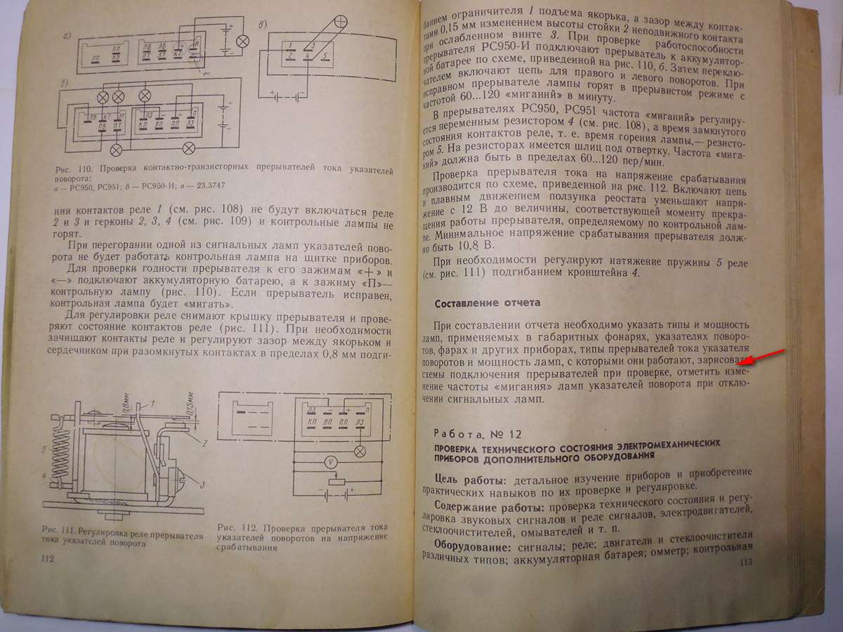

В скрине как раз про неисправности, а не про изменение частоты.
Меня больше интересует /на фото тоже отмечено/ конкретный вопрос.
Вы меня извините если что./лезет с...../. Эти реле мне знакомы с.... с по крайней мере книжка 88 года./она появилась намного позже/. И ремонтировал /паял, перематывал и тд./ Но не замечал зависимости от нагрузки / тоже пишется в книжке/
По честному. На одном из форумов вышел этот типа "спор" скажем с "руководством" последнего.
Вот решил зайти автофорум. Рассудите кто прав ?- теоретик или практик. Только с пояснением происходящего.

Вот эта фраза тоже смущает.
Дата 27.09.2023 - 06:19

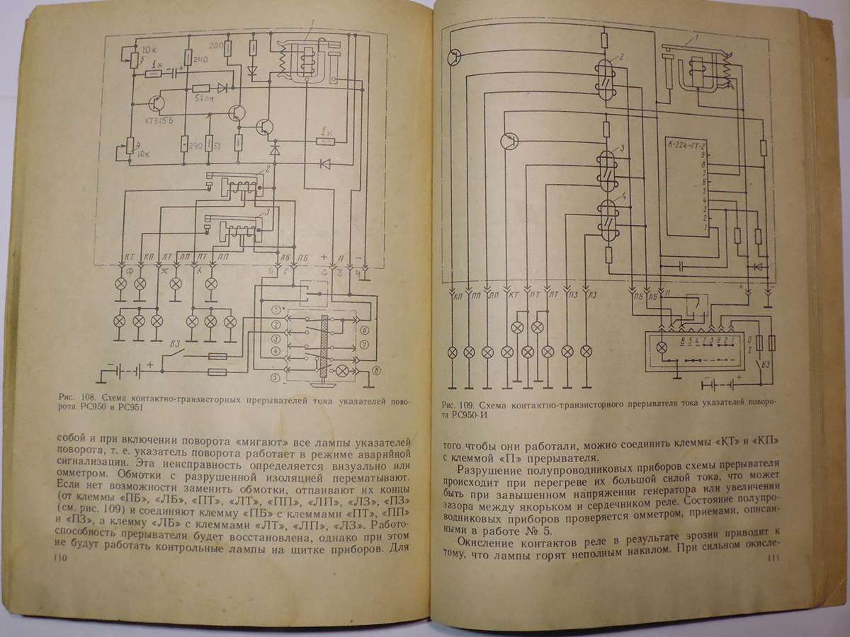

Схема в начале и схема в желтой книжице разные так-то. При чем в желтой книжице недееспособная, имхо. А надпись...ну там указано, дескать отметить в отчете о неисправности. Но не указвнно, что должна меняться частота.
Дата 27.09.2023 - 08:02
Пользователь сейчас на форуме
Одинаковые. Просто вывернули наизнанку поменяв местами + и -.
Да. Но там просто пара опечаток. Проводимость у одного транзистора не правильно нарисовали (но подписан с правильной проводимостью). И точку в месте пересечения проводников забыли нарисовать.

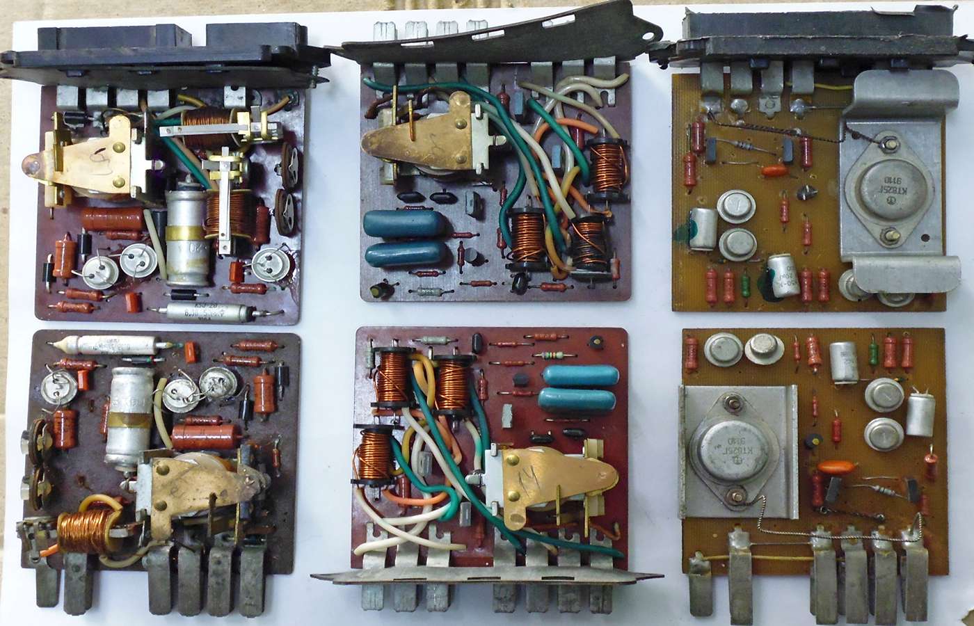

Я сегодня как раз "копался" в одном из "дальних" ящиков сделал фото. На чердаке еще "чемоданчик". Сколько их было вариантов./а я все не могу вспомнить-где были 825. /раньше был диффцит -как говорил Райкин/.
