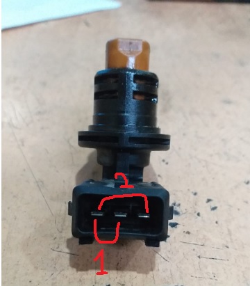

На старом датчике 1 и 2 =700 Ом.. На новом 1000 Ом ровно, второй новый пришел ваще в обрыве..

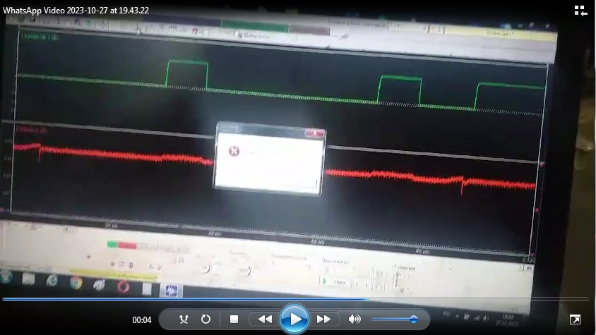

Поставил на выпускной вал новый 1000 Ом датчик = запустил мотор, сигнал идет правельной формы, ну думаю хорошо, разгадал загадку..
Прошло примерно минут 3-4, надо думаю сделать фотку сигнала, пока ходил за телефоном, подхожу и такая же чепуха как и раньше я выкладывал.. Достал датчик а там уже 900 Ом..
Кинул его в морозилку,жду как замерзнет и мотор остынет..
Кто нибудь может обьяснить,, что это за блевота и как этого избежать???
Погрел его в руках, начал показывать 1015 Ом.. И начал работать.. Но диамаг сука не дает записать его кончину, постоянно уходит в ошибку.. Гардон конченый...

Дата 27.10.2023 - 19:52
И вот так раз пятнадцать,,, но ДВС не глушил, датчик работает..

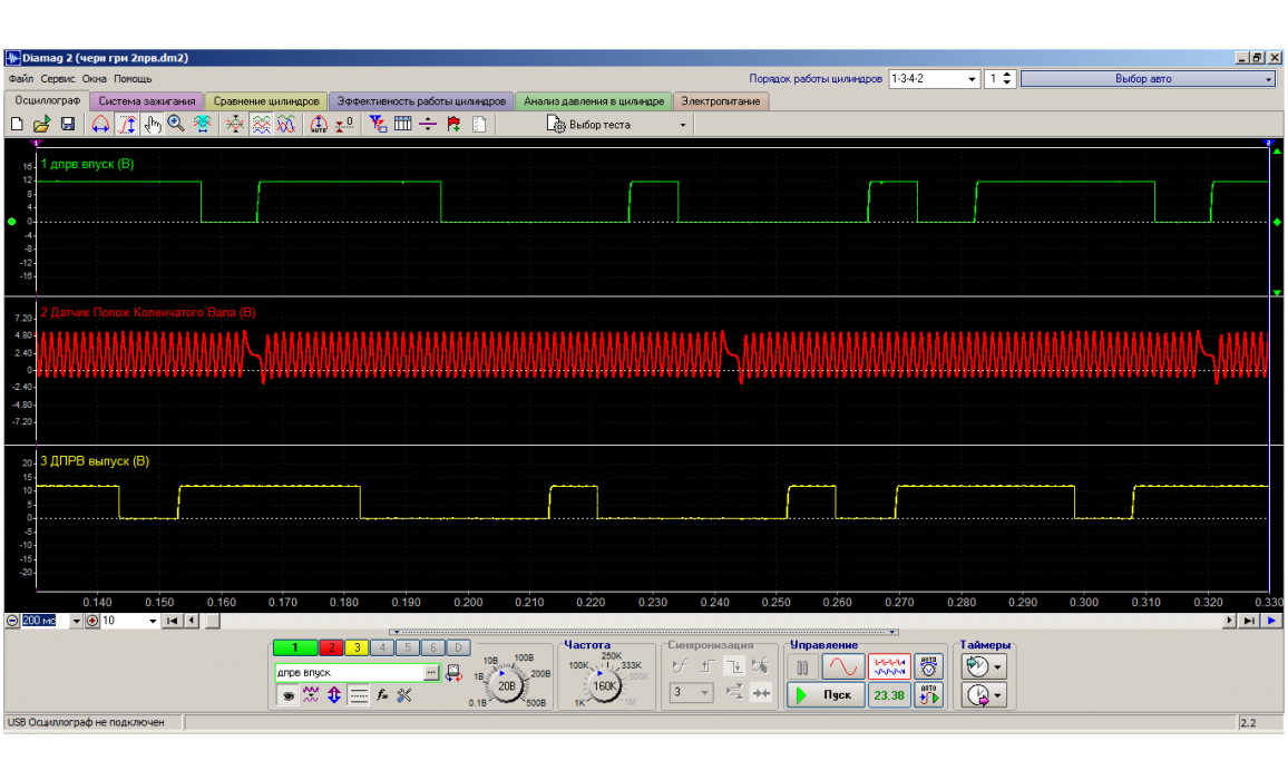

Дмитрий Антонович извини за назойливость.. но так получается не при СССР живем.. У меня до поры и до времени тоже не возникало мысли не доверять людям.. Но после того как убил херову тучу времени как говорится на яму.. Возник вопрос.. А каково качество отстройки этих приборов при потоковом производстве??? Ведь нужно тестировать?? если я правельно понимаю???
https://yandex.ru/video/preview/6314827943147035632
вот этого я так и не добился на диамаге...

1... 990 Ом
2... 1080 Ом
Полярность мультиметра тоже важна..

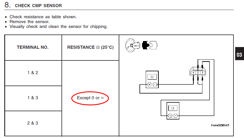

Женя, что ты за сопротивление уцепился, это же Холл. Даже мануал "говорит", что сопротивление на этих датчиках понятие эфимерное laugh.gif - лишь бы не коротыш и не обрыв

Да хер с ним с балансом, но элементарно валы-то можно снять.
Вот даже осцилку на это ведро нашёл, не поверишь - снятую ... Диамагом ohmy.gif blink.gif laugh.gif

Василич, вот веришь нет,, ну лень она немного раньше родилась,, Даже датчики на улице менялись, так как места внутри нет и очередь на более важные процедуры,, выкатывать авто без мотора еще тот гемор..
Клиент ни куда не денеться, приедет,, тем более какая то проблема с авто еще осталась.. На холодную присутствует провал в оборотах при запуске,, который отсутствует при следующих запусках..
При 770 Омах на старых датчиках не работает..
Да и как еще полярность подвязать??,, какие то они не стандартные, не как у людей..
