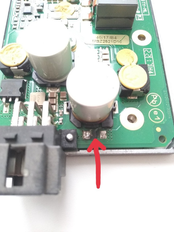

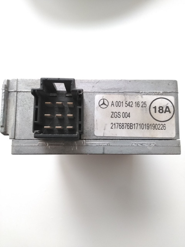

На плате преобразователя напряжения (A001 542 16 25) полностью сгорел/развалился элемент. Поиск схем по всему инету оказался безуспешен. Прошу помощи с определением сгоревшего элемента и его номиналом.
P.S. Прошу прощения за оформление поста. Не разобрался с добавлением фото.
user posted imageuser posted image
user posted image

Куда звонятся оба вывода?
user posted image
Дата 22.10.2023 - 16:05
Сообщений: 4743
Распиновка мне не известна.
Я о том, что если на + и - то возможно это супрессор.
Мне изначально тоже подумалось о защитном диоде. Опять-таки встает вопрос номинала. Владелец сказал, что элемент выгорел от переполюсовки. Надеялся, что у кого-нибудь получится подсмотреть.
Дата 23.10.2023 - 06:11
Сообщений: 4743
Если сгорел от переполюсовки, то скорей всего это он и есть.
Развалился совсем? Т. е. был в обрыве? Или КЗ?
Если в обрыве, то велика вероятность, что сгорело ещё что-то.
Если КЗ, то вполне возможно, что всё остальное целое. Кроме дорожки от разъёма до супрессора и/или предохранителя.
От него ничего не осталось. Развалился полностью.
Дата 23.10.2023 - 10:45
А если он супрессор, то перемычка выручит или дожгет оставшееся.
Перемычку нельзя ! Получите капитальное КЗамыкание.
Очистить плату от копоти и остатков супрессора и подключить. Если будет работать, то супрессор сделал своё предназначение. Спас сам инвертор, но он срабатывает лиш однажды, должен был сжечь предохранитель, обесточив инвертор.
Установлен ТОЛЬКО для защиты, без него работать должен и обязан.
У меня три блока лежат. Все три сдохли от переполюсовки. У всех трех сгорел один и тот же элемент. Все три не работают, потому и принесли.

Распиновка разъёма преобразователя же есть ?
Одним щупом на +плюс вход 24в, другим к плате одному мету пайки супрессора, звонится ?
Также всё относительно -минуса, звонится ?
Супрессор припаивается паралельно питанию, катодом к плюсу.
Если всё так, ищите дальше проблему в плате.
У меня нет этой распиновки. Попробую так прозвонить.
