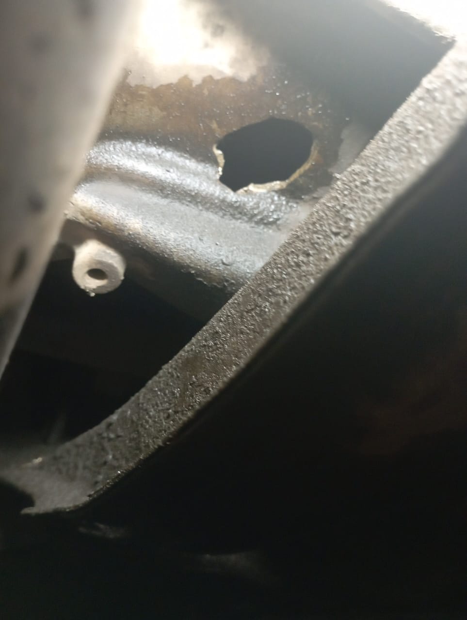

ИПСУМ 2.4 2009 Г АКПП бензин передний привод на ходу что то задребежало, остановился ничего не увидел ни под каптом.ни под низом авто, но уже не смог завести. что то клинило двигатель, при вкл, стартера, - приборка гасла. после на яме заметил, что дно картера сцепления чемто пробило дырка 5 см. нужна помощь знатоков , что там внутри может отвернуться и зклинить двигатель? высылаю фото пробитого кожуха

Если нет сухого поддона между акпп и двс, то снимаем стартер и смотрим на маховик и бублик,(если есть сухой поддон либо заглушка,то доступ должен быть к болтам крепления бублика) если провернуть с помощью монтировки не получается, то придется снимать акпп, иначе бублик открутить от маховика не получится,,,
Скорее всего кто-то съэкономил на фиксаторе резьбы, и болты крепления бублика к маховику поставили без фиксатора и должной затяжки динамометрического ключа..
Если все же проблема в открученых болтах бублика (маховик под замену) устанете менять бендикс.. Гнет в первую очередь маховик,будет вибрация 100%.

все мужики , пока отбой, до лучших времен. дырка на фото, на картера блока - район четвертого шатуна. с дыры вытащил скрученные жестянки, наверное остатки вкладышейү . на шейке коленвала - шатуна не видать, сорвало видать. если что, отпишусь после разборки. буду искать двигатель, так вернее наверно будет stena.gif stena.gif

Для поддержки разговора (если можно) продолжу . Насчет дребезжания и грохота - за рулем сам был, міне показалось что это пластиковые ветровики или как их называют, над дверью. И пока они не отлетели, выехал на обочину и остановился. Не помню, я заглушил или сама заглохла, но в момент остановка что то стрельнуло. Ни под капотом, ни под низом авто ( на траве стоял), ничего не заметил. Далее авто не завелась, пришлось на буксир брать. То что причина и дырка находится в корпусе АКПП это я сам запутал. Причина - сорвало бокс шатуна, а как? , может и масла не было, но сигнальная лампа не мигала, это я хорошо помню. при постороннем звуке я сразу на приборку посмотрел. Двигатель пока не снимал, ищу подменный,. Ремонтировать? Если шатун сорвало, что может быть? К/вал какой ремонт? Блок в каком состоянии? Голову, клапана? И все это за тридевять земель делать! Легче, хотя и накладно, подменный. Обещают пробег до 100000 км, буду деньга собирать.
