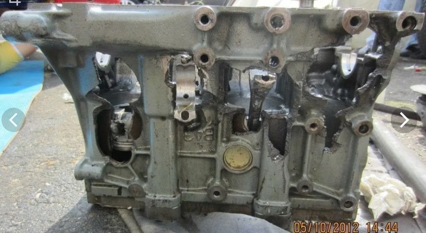

А там может и начал бы проворачиваться.
Если эта дыра от 4 цилиндра, то мое предположение что и болгарка с 250мм диском должна помочь..
Если человек еще тешит себя надеждой сохранить блок мотора и восстановить двс..
Если нет то стоит задуматься над постом garanatа и с помощью болгарки достать блок из моторного отсека (надеюсь на благоразумее о сохранение ГБЦ) а блок то уже как вторчермет пойдет..
В Пакистане ребята практикуют такую тему!!!

Цитата (garanat @ 25.11.2023 - 11:34)
АКПП отделяется от ДВС легко и непринужденно без снятия бублика
Это была шутка!!!!
если между лонжероном и ДВС нет 15 сантиметров,, то с бубликом прикрученым к маховику мотор не снять!!!

спасибо всем, осенняя погода наверно повлияла, на руке что то выскочила, пришлость резать, так что временно отсутствую.
поддон картера "маленькии) успел снять, там далее балансиры , до шатунов не добраться, и не видать. В любом случае, отпишусь

Снял я этот двигатель, как и предлагали, снизу дошел до коленвала, - снимал балансир, маслянный насос, спереди 4 болта и картер полностью снялся. 4-ая шатунная шейка горелая (черная), остальные все в норме. При снятии двигателя, больше помучился с проводкой (штекерами) и трубками, как обратно все ставить - страшновато.
На ремонтопригодность двигателя, еще не осматривал, подменный уже в пути.
спасибо всем,

Короче снял я этот двигатель, меня замучило, не то что я картер снимал, а штекера, патрубки, они даже с тыльной стороны на блок двигателя закреплены, плюс ко всему, гараж не очень теплый, пришлось кое где фен применять.
Что заметил, не шатун оторванный клинил, пришлось все шатунные боксы снимать, чтоб прокрутить коленвал.
Теперь жду подменного, с какого он авто не в курсе. Всем спасибо.
