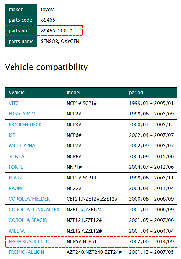

Тогда, с большой долей вероятности, у Вас обычный кислородник. Номер оригинала 89465-20810.

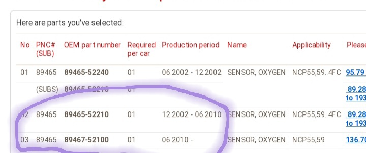

Может заказать с этим номером? 89467-52100
Из той информации, что на данный момент имеем, я не уверен, что нужно покупать новый датчик. Нужно понять, что конкретно не работает - сам элемент или нагреватель.

Я посмотрел фото датчика 89465-20810. Он без железной юбки и имеет короткий провод, который до клеммы даже не дотянется. Тот, который установлен сейчас имеет длинный провод, а также два пластиковых клипсы, чтоб крепить провод к кронштейну.
89467-52100, который по каталогу (по номеру кузова) тоже имеет длинный провод, клипсы и металлическую юбку. А тот, который Вы написали, больше похож на второй датчик, который устанавливается после катализатора. Ему юбка не нужна, потому что он устанавливается в хорошо продуваемом месте в отличие от первого датчика, который находится сверху выхлопного коллектора

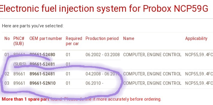

Раз пошли таким путем, следовательно и датчик нужен новый. С перепиновкой я бы повременил до тех пор, пока не определитесь с соответствием правильной схемы с Вашей провоТкой.
Дата 21.12.2023 - 01:17
ЭБУ Вы поставили тот, который по каталогу с 2010-го, если верить каталогу.
Дата 21.12.2023 - 01:18
Значит и датчик ставте тот, который идет с 2010 по каталогу.

Не стал сотрясать воздух тут промежуточными сообщениями. Да, ЭБУ поставил именно этот и кислородный датчик заказал то же тот, который Вы прислали. Едет он аж с Екатеринбурга и как только приедет о результатах я обязательно сообщу. Чтоб не терять время съездил к тюнерам, они перепрошили ЭБУ и отшили вторую лямбду, в виду того, что похоже когда меняли двигатель в японии - поменяли вместе с выхлопной системой. Нет там ни катализатора, ни отверстия под вторую лямбду. При диагностике обе старых первых лямбды на нажатие педали газа не реагировали, поэтому новая лямбда и была заказана. Сейчас началось мракобесие с новым годом и все посылки любыми перевозчиками идут долго. Жду лямбду smile.gif
